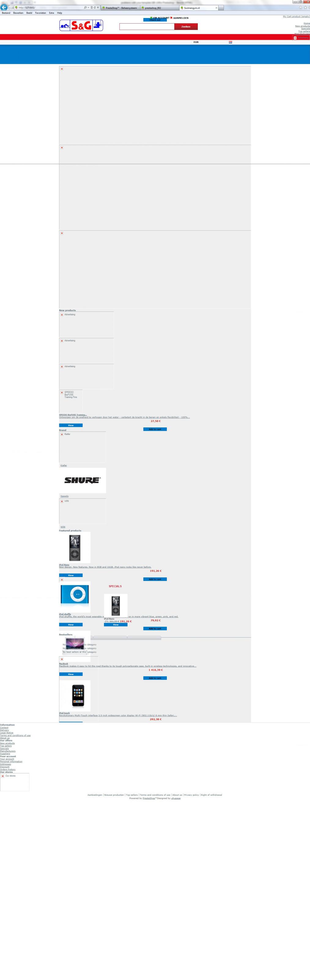

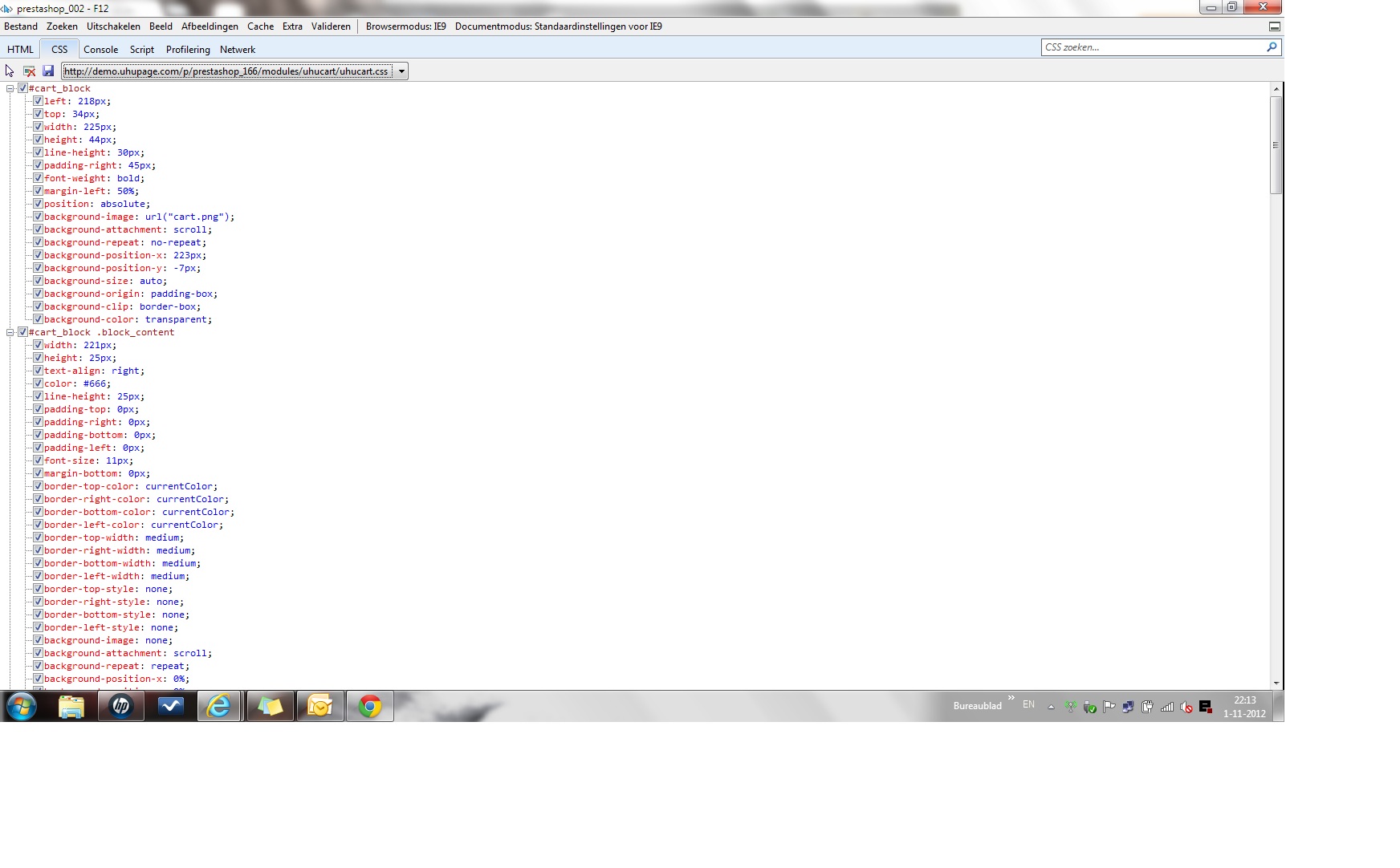

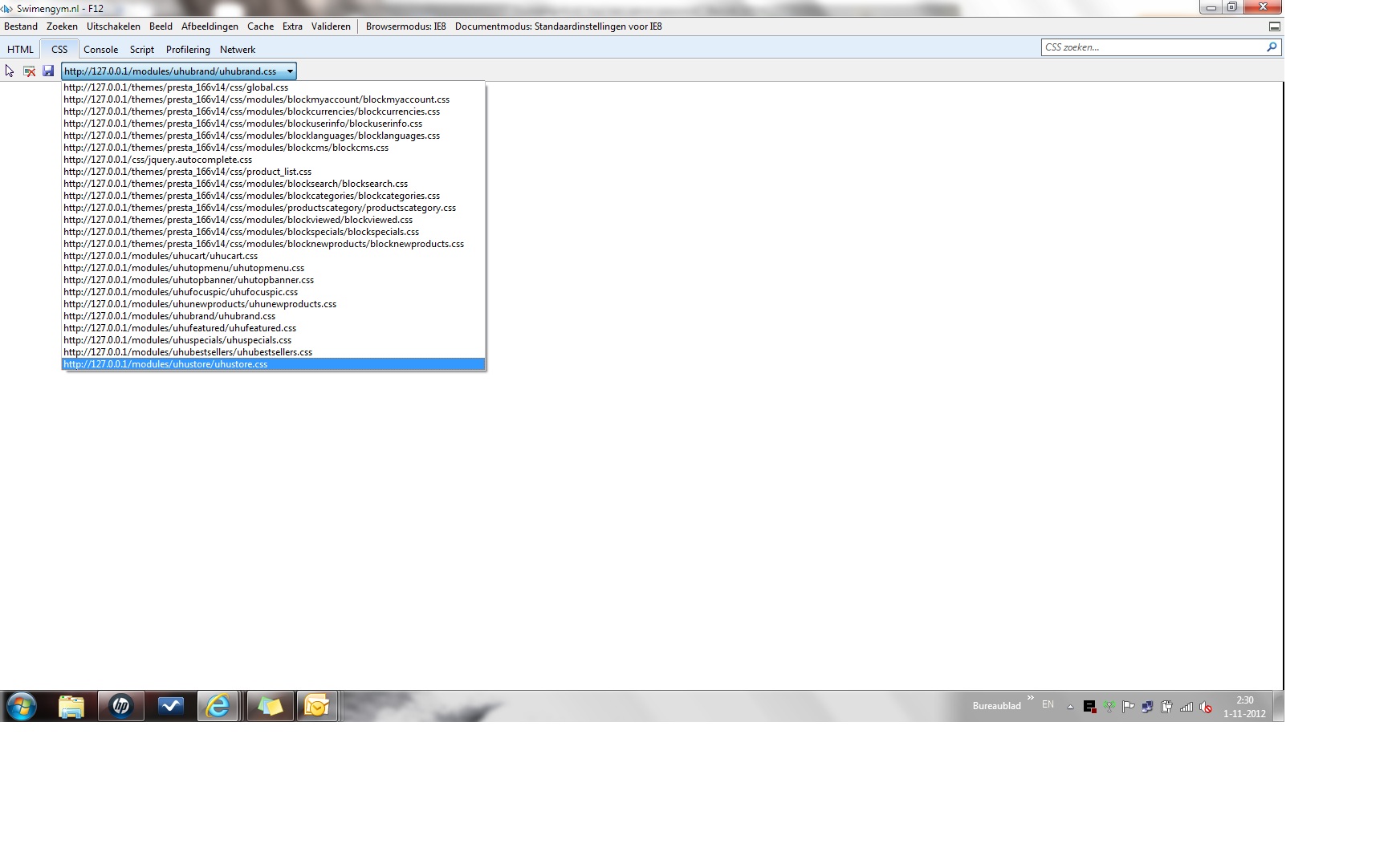

Freek Posted October 31, 2012 Share Posted October 31, 2012 (edited) Hallo forum Ik heb een uhupage template geinstalleerd via de module theme import en alles liep goed. Alleen de website is totaal anders dan hij behoort te zijn. Bepaalde modules worden niet (goed) weergegeven en het resultaat lijkt nergens op. Hoe kan dit? Ik ben Prestashop aan het testen om te zien of het geschikt is voor mijn webwinkel en heb hem als localhost geinstalleerd en draai EasyPHP. Bij de template zit een beschrijving waarin o.m.de positie van de verschillende modules staan en die kloppen met wat er in mijn backoffice staat (met uitzondering van "header of page" want die kkomt in de beschrijving van de template niet voor) Als ik de site in mijn browser open en in IE9 met f12 de bron bekijk een bij css kijk zie ik niet alle css paginas die geladen zouden moeten of er staat geen specificatie in het onderstaande scherm (heb alles op 2 verschillende computers geinstalleerd om te zien of dat iets oplost (Win7 en XP). Viel mij wel op dat bij f12 in IE9 alles wat in de map www/themes/presta_166v14/css/modules wel de opmaak laat zien maar alle pagina's/modules die in map www/modules/ staan niets laten zien, terwijl in die map wel de uhu.... module mappen staan en die staan niet in de www/themes/presta_166v14/css/modules map. Of komt het door de taal van de template omdat ik in de uhu... module mappen zie ik en.php, de.php etc staan maar geen nl.php. De templace is compatible met PS 1.4.8.2 maar die kan ik nergens downloaden. Dus heb ik de template zowel getest in versie 1.4.7.3 en in versie 1.4.9.0 Ik heb een screenprint van de gehele pagina gemaakt (in stukjes en aan elkaar geplakt)e\ en sluit die bij. Op onderstaande link zie je hoe hij er uit hoort te zien http://demo.uhupage....prestashop_166/ EasyPHP 5.3.9 met Apache 2.2.21VC9, MySQL5.5.20 en XDebug 2.1.3. Ziet hier de oorzaak? Of ligt het gewoon aan een slechte template (ondanks dat modules goed geinstalleerd werden)? Dus, wie kan mij vertellen waardoor het komt en wat ik moet doen om de theme goed weer te geven. Edited November 9, 2012 by Freek (see edit history) Link to comment Share on other sites More sharing options...
Frens Posted October 31, 2012 Share Posted October 31, 2012 Het lijkt er in elk geval op dat de paden naar css bestanden en afbeeldingen niet goed staan Heb je geen support bij de template maker? Wil je perse Versie PS 1.4.8.2 die heb ik nog, verder was het natuurlijk handig als de site online stond Link to comment Share on other sites More sharing options...

Freek Posted November 1, 2012 Author Share Posted November 1, 2012 (edited) Versie 1.4.8.2. is gewoon te downloaden via developers version op http://www.prestasho...hop_1.4.8.2.zip Zie http://www.prestasho...lopers-versions voor alle versies. Voor de rest, wat Frens zegt. Een testversie die online te benaderen is en een copy/paste van tenminste de header zou wel handig zijn om te zien wat er mis gaat met de css paden/inclusion. 1.4.8.2. gedownload en geïnstalleerd en daarna dit theme opnieuw geïnstalleerd via de import module maar het probleem blijft exact hetzelfde. Nu dus in drie versie getest maar alle drie hetzelfde probleem. Viel mij wel op dat de modules van uhu in een andere map geplaatst worden dan de standaard PS modules die in deze theme gebruikt worden. Is dat gebruikelijk (zie bijlage)? Je zou verwachten dat de specifieke uhu modules in de theme map staan maar die staan dus elders en de standaard PS modules staan weer in de theme map opgeslagen. Mijn webhost heeft mijn domein op een server draaien met PHP 4.9 en ze gaan het domein overzetten naar een server waar PHP5 op draait dan kan ik hem online zetten. Edited November 1, 2012 by Freek (see edit history) Link to comment Share on other sites More sharing options...

Frens Posted November 1, 2012 Share Posted November 1, 2012 Je kan het eens vergelijken met hoe hun het geplaatst hebben <link href="/p/prestashop_166/themes/presta_166v14/css/global.css" rel="stylesheet" type="text/css" media="all" /> <link href="/p/prestashop_166/themes/presta_166v14/css/modules/blockmyaccount/blockmyaccount.css" rel="stylesheet" type="text/css" media="all" /> <link href="/p/prestashop_166/themes/presta_166v14/css/modules/blockcurrencies/blockcurrencies.css" rel="stylesheet" type="text/css" media="all" /> <link href="/p/prestashop_166/themes/presta_166v14/css/modules/blockuserinfo/blockuserinfo.css" rel="stylesheet" type="text/css" media="all" /> <link href="/p/prestashop_166/themes/presta_166v14/css/modules/blocklanguages/blocklanguages.css" rel="stylesheet" type="text/css" media="all" /> <link href="/p/prestashop_166/themes/presta_166v14/css/modules/blockcms/blockcms.css" rel="stylesheet" type="text/css" media="all" /> <link href="/p/prestashop_166/css/jquery.autocomplete.css" rel="stylesheet" type="text/css" media="all" /> <link href="/p/prestashop_166/themes/presta_166v14/css/product_list.css" rel="stylesheet" type="text/css" media="all" /> <link href="/p/prestashop_166/themes/presta_166v14/css/modules/blocksearch/blocksearch.css" rel="stylesheet" type="text/css" media="all" /> <link href="/p/prestashop_166/themes/presta_166v14/css/modules/blockcategories/blockcategories.css" rel="stylesheet" type="text/css" media="all" /> <link href="/p/prestashop_166/themes/presta_166v14/css/modules/productscategory/productscategory.css" rel="stylesheet" type="text/css" media="all" /> <link href="/p/prestashop_166/themes/presta_166v14/css/modules/blockviewed/blockviewed.css" rel="stylesheet" type="text/css" media="all" /> <link href="/p/prestashop_166/themes/presta_166v14/css/modules/blockspecials/blockspecials.css" rel="stylesheet" type="text/css" media="all" /> <link href="/p/prestashop_166/themes/presta_166v14/css/modules/blocknewproducts/blocknewproducts.css" rel="stylesheet" type="text/css" media="all" Link to comment Share on other sites More sharing options...

Frens Posted November 1, 2012 Share Posted November 1, 2012 Ik vermoed dat toch een en ander niet in de juiste map staat of dat de verwijzingen naar bestanden/files niet kloppen Heb je het lokaal ook in een (voorgeschreven) map geïnstalleerd? Link to comment Share on other sites More sharing options...
Freek Posted November 1, 2012 Author Share Posted November 1, 2012 Ik vermoed dat toch een en ander niet in de juiste map staat of dat de verwijzingen naar bestanden/files niet kloppen Heb je het lokaal ook in een (voorgeschreven) map geïnstalleerd? alles staat in de map Program Files (x86)/EasyPHP-5.3.9/www zoals aangegeven door EasyPHP. Prestashop en de modules zie jpg bijlage. Template geimporteerd door PS import module (zie txt file) Uhu_1.4.8.2.txt Link to comment Share on other sites More sharing options...
Freek Posted November 7, 2012 Author Share Posted November 7, 2012 is lag kennelijk allemaal aan het feit dat ik de site localhost had. Nu alles online staat op een nieuwe server ziet alles er uit zoals het behoort te zijn. Vreemd dat dit zo een verschil is. Link to comment Share on other sites More sharing options...
