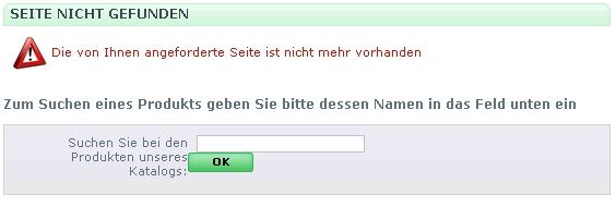

Irishdancer Posted October 30, 2012 Share Posted October 30, 2012 (edited) Hallo, ich mal wieder .... diesmal CMS Nachdem ich heute den meinen Shop 2 sprachig machen wollte (englisch) und ich einige Artikel probeweise nun auch in Englisch angepasst habe, wollte ich auch die Hilfetexte wie Versandkosten etc, die ich ja im CMS angelegt habe, übersetzen. Nach dem ich nun begonnen habe und zum Testen im Shop mal hin und hergeschaltet habe sagt mir nun in meinem Block mit den Texten beim Anklickne mal bie dieser, mal bei jener Position das System: "die von Ihnen angeforderte Seite existiert nicht mehr " (siehe Bild) ... ?? wenn ich nun die diversen Textlinks unterschiedlich (mal den, mal den) klicke, ist der Text mal da, dann wieder nicht, immer mit der Fehlermeldung!? Im CMS sind aber alle Texte nach wie vor vorhanden. Muß ich das verstehen?? Kennt jemand diesen Effekt?? Ralf ... EDIT: Mit viel und geduldiger Hilfe wurde festegestellt das im Modul wohl ein Bug ist und an Prestashop weitergeleitet, nochmals herzlichen Dank meinerseits! Ich denke es ist nicht selbstverständlich das einem fast rund um die Uhr kompetent und dazu noch kostenfrei geholfen wird! Ich für meinen Teil bin dankbar für das Engagement einiger hier! Und wenn ich dann so manche Kommentare hier verfolge: Einige Pappnasen sollten mal darüber nachdenken oder wie Beck sagt: einfach mal das Maul halten!? Meine Meinung! Ralf Edited November 8, 2012 by Irishdancer (see edit history) Link to comment Share on other sites More sharing options...

guest* Posted October 30, 2012 Share Posted October 30, 2012 Ja habe es auch soeben gefunden. Du hast dort falsche URL's angegeben. Musst sie anpassen, dann klappt es. Auch die Fahne dazu verwenden, weil es andere Links dann sind. Dann klappt wieder alles. Also die Links mit cms... raus und die friendly nehmen mit: domain/de/content/123-dein content und für Englsich domain/en/content/123-your content. Die Struktur müsste so sein, sonst einfach deine CMS-Seiten anzeigen lassen und dann die URL's hineinkopieren. Also unter tools -> CMS die Seite fronted anzeigen lassen, den Link kopieren und einpflegen. Link to comment Share on other sites More sharing options...

Irishdancer Posted October 31, 2012 Author Share Posted October 31, 2012 Ja habe es auch soeben gefunden. Du hast dort falsche URL's angegeben. Musst sie anpassen, dann klappt es. Auch die Fahne dazu verwenden, weil es andere Links dann sind. Dann klappt wieder alles. Also die Links mit cms... raus und die friendly nehmen mit: domain/de/content/123-dein content und für Englsich domain/en/content/123-your content. Die Struktur müsste so sein, sonst einfach deine CMS-Seiten anzeigen lassen und dann die URL's hineinkopieren. Also unter tools -> CMS die Seite fronted anzeigen lassen, den Link kopieren und einpflegen. Moin Moin, so nun habe ich wieder etwas Zeit ... und schon steh ich wieder da... was meinst du denn mit "CMS die Seite fronted anzeigen lassen" ? Versteh ich nicht so ganz... meim Browser zeigt mir die links leider immer nur mit den php-id nummern an, und im cms bei den Texten selber seh ich ja keinen einen link? oder? Link to comment Share on other sites More sharing options...
guest* Posted October 31, 2012 Share Posted October 31, 2012 Wenn du im BO bist, dann kannst du dir die Seite gleich Anzeigen lassen. Du kopierst dann einfach den Link der dir angezeigt wird in das Modul für diese Seite. 1 Link to comment Share on other sites More sharing options...
