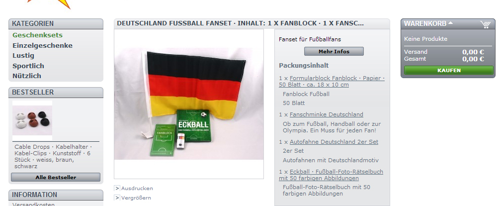

Zoomby Posted November 8, 2012 Author Share Posted November 8, 2012 (edited) aargh, bin grad zu blöd die screenshots einzufügen. bitte um hilfe ;-) Edited November 8, 2012 by Zoomby (see edit history) Link to comment Share on other sites More sharing options...

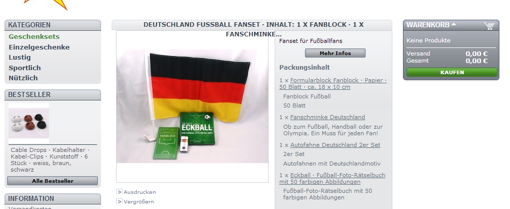

Zoomby Posted November 8, 2012 Author Share Posted November 8, 2012 (edited) die seite "springt" ein wenig, das will ich ändern. also die startseite im vergleich zur produktseite. Edited November 8, 2012 by Zoomby (see edit history) Link to comment Share on other sites More sharing options...
Systemcheck82 Posted November 8, 2012 Share Posted November 8, 2012 Fehler gefunden: das <div> mit der id pb-right-column hat ein margin-left:0.8em wenn du das enfernst passt es wieder Link to comment Share on other sites More sharing options...
