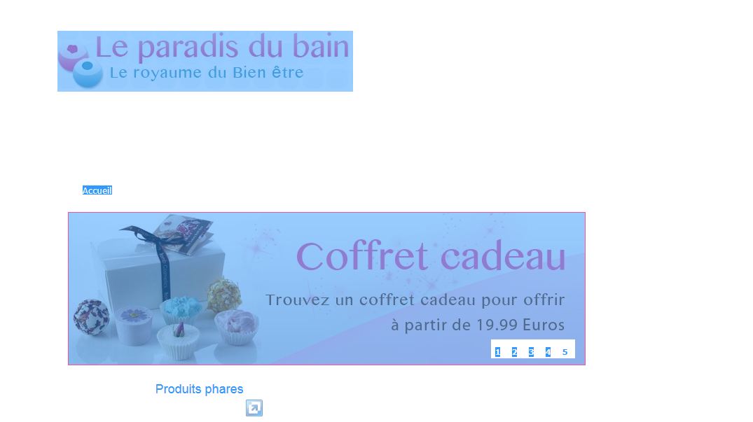

leparadisdubain Posted October 30, 2012 Share Posted October 30, 2012 Bonjour, J'ai un problème d'affichage uniquement sur internet explorer sur mon site http://www.leparadisdubain.com Quelqu'un peu m'aider à résoudre ce problème ? Que faut t'il faire pour avoir un affichage normale ? Merci Sandrine Link to comment Share on other sites More sharing options...
Wandrille Posted October 30, 2012 Share Posted October 30, 2012 Le problème semble provenir de la gestion de votre propriété CSS background dans votre fichier /themes/leparadisdubain/css/global.css Link to comment Share on other sites More sharing options...

Wandrille Posted October 30, 2012 Share Posted October 30, 2012 Le problème provient de la propriété background-image, je vais précisé du coup : Dans votre fichier /themes/leparadisdubain/css/global.css, à la ligne 1418 vous avez le code * { background: none!important; background-color: white!important;} Il est normal que le navigateur n'affiche pas les images de fond, vous lui avez demandé de les ignorer pour tout les éléments html grâce à *. Supprimez cette ligne devrait corriger votre problème. Link to comment Share on other sites More sharing options...
leparadisdubain Posted October 30, 2012 Author Share Posted October 30, 2012 Le problème c'est qu'il n'y a pas cette ligne de code dans le fichier CSS. Elle ne s'affiche que dans les sources d'ie et pas dans les autres navigateurs. Je ne sais pas d'où sort cette ligne en faite !! Vous savez comment je peux dépanner cela ? Link to comment Share on other sites More sharing options...
Wandrille Posted October 30, 2012 Share Posted October 30, 2012 Après une deuxième vérification, cette ligne est bien présente dans le fichier CSS à la ligne 1418 sur tout les navigateurs. N'hésitez pas à télécharger le fichier sur votre ordinateur, pour ensuite le visualiser avec un éditeur de texte pour constater sa présence. Cette ligne est présente dans le fichier CSS, mais elle n'est pas interprété de la même façon selon le navigateur. Link to comment Share on other sites More sharing options...
leparadisdubain Posted October 31, 2012 Author Share Posted October 31, 2012 Merci beaucoup wandrille. Ca fonctionne maintenant. grâce à toi. Super Link to comment Share on other sites More sharing options...
