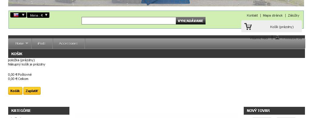

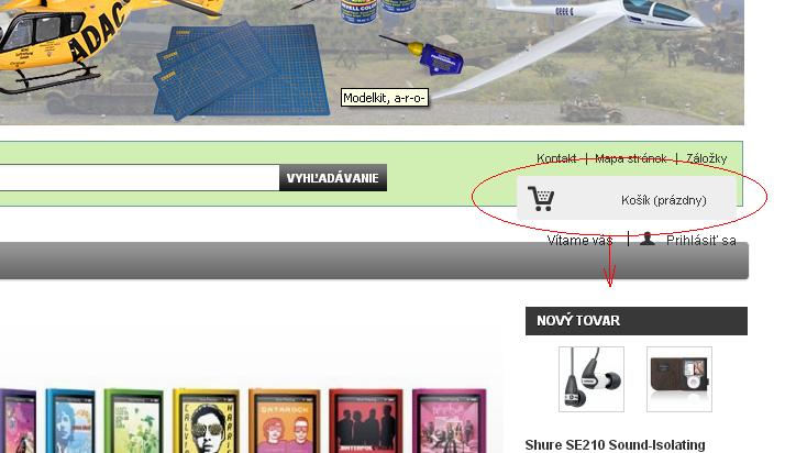

jaro61 Posted November 1, 2012 Share Posted November 1, 2012 (edited) Vedeli by ste mi poradiť ako presunúť košík do pravého stĺpca? Nemôžem na to prísť ako to spraviť. Presun bloku s košíkom to nerieši. V css s tým blokom neviem pohnúť. Prikládam obrázok pre názornosť. Bude, vďačný za akékoľvek rady... jaro Edited November 1, 2012 by jaro61 (see edit history) Link to comment Share on other sites More sharing options...
cassiopeus Posted November 1, 2012 Author Share Posted November 1, 2012 Vedeli by ste mi poradiť ako presunúť košík do pravého stĺpca? Nemôžem na to prísť ako to spraviť. Presun bloku s košíkom to nerieši. V css s tým blokom neviem pohnúť. Prikládam obrázok pre názornosť. Bude, vďačný za akékoľvek rady... jaro Moduly/Pozice Modulů/ Přidat modul (vpravo nahoře na stránce zelené tlačítko). Pak vyplníš: Modul: Blok košík Zavěsit na: "Right clumn blocks..." a potom si v Moduly/pozice modulů najdi sekci Header of pages, v této sekci si najdi košík a vymaž jej. A mělo by to být, jak chceš. Jen upozornění: košík v pravém sloupci nemá obrázek košíku. 1 Link to comment Share on other sites More sharing options...
jaro61 Posted November 1, 2012 Share Posted November 1, 2012 (edited) Toto som už skúšal, tu je výsledok. Nepomôže to. To rozbaľovacie okno s košíkom bude niečo v java scripte. Mylím si... Inač v moduloch/pozicie v pravom hornom rohu je tlačidlo premiestniť modul, nie pridať. Ale v podstate je to jedno, či pridať modul alebo premiestniť. Nechápem to, s tým blokom neviem nijako pohnúť vždy je na tom istom mieste jaro Edited November 1, 2012 by jaro61 (see edit history) Link to comment Share on other sites More sharing options...

jaro61 Posted November 2, 2012 Share Posted November 2, 2012 Takže košík som dostal do pravého stlpca, len nesmiem zmazať v pozíciach blok košík, ináč to rozhodi košik v FO. Potrebujem ale ešte premiestniť alebo zmazať tu rozbaľovaciu parádu vpravo hore čo sa volá tiež košík. Viď obrázok v 4 poste. S tým si neviem rady. Testovaci obchod je tu Link to comment Share on other sites More sharing options...
cassiopeus Posted November 2, 2012 Author Share Posted November 2, 2012 Takže košík som dostal do pravého stlpca, len nesmiem zmazať v pozíciach blok košík, ináč to rozhodi košik v FO. Potrebujem ale ešte premiestniť alebo zmazať tu rozbaľovaciu parádu vpravo hore čo sa volá tiež košík. Viď obrázok v 4 poste. S tým si neviem rady. Testovaci obchod je tu Blok Košík [Cart block] Moduly/Pozice modulů najdi sekci Header of pages (CTRL C z fóra, jak jsem to napsal, CTRL F a CTRL V do pole pro hledání), v této sekci si najdi Blok Košík [Cart block] a odstraň jej jej (popelnička vpravo). Link to comment Share on other sites More sharing options...
solarm Posted November 2, 2012 Share Posted November 2, 2012 podle zdrojoveho kodu je kosik v hlavicce soucasti modulu Blok Informace o zakaznikovy, tak zkus deaktivovat tento Link to comment Share on other sites More sharing options...
jaro61 Posted November 2, 2012 Share Posted November 2, 2012 Blok Košík [Cart block] Moduly/Pozice modulů najdi sekci Header of pages (CTRL C z fóra, jak jsem to napsal, CTRL F a CTRL V do pole pro hledání), v této sekci si najdi Blok Košík [Cart block] a odstraň jej jej (popelnička vpravo). Toto som skúšal niekoľkokrát, vždy mi to rozhodí blok košík. Viď obrázok v poste 6. Po resete košíka je to opäť v poriadku. Môžem to spraviť a môžeš sa na to pozrieť v testovaciom shope. podle zdrojoveho kodu je kosik v hlavicce soucasti modulu Blok Informace o zakaznikovy, tak zkus deaktivovat tento Toto je už bližšie, ak ale zakážem tento modul, ta rozbaľovacia paráda (košík) síce zmizne, ale zmizne s ňou aj možnosť prihlásenia sa do obchodu. Taktiež po zakázaní tohoto modulu sa nedá nakupovať. Po vložení tovaru do košíka, je tovar viditeľný v košíku, avšak po kliknutí na tlačidlo zaplatiť sa košík vymaže a vypíše sa hláška že košík je prázdny. Podľa mňa tu ešte budu nejaké bugy... Každopádne ďakujem každému za pomoc, vážim si to lebo na tomto fóre je veľa postov bez odpovedí... Takže riešime to ďalej Jaro Link to comment Share on other sites More sharing options...
jaro61 Posted November 3, 2012 Share Posted November 3, 2012 Úpravou súboru blockuserinfo.tpl som to odstránil.... Link to comment Share on other sites More sharing options...
cassiopeus Posted November 3, 2012 Author Share Posted November 3, 2012 Úpravou súboru blockuserinfo.tpl som to odstránil.... Gratuluji. Můžeš tu dát i návod,jak jsi to udělal? Co, kde a jak jsi upravil? Link to comment Share on other sites More sharing options...
jaro61 Posted November 4, 2012 Share Posted November 4, 2012 (edited) Samozrejme, v bloku blockuserinfo v súbore blockuserinfo.tpl stači zablokovať následujúce riadky. Animovaný košík zmizne ale prihlasovanie do e-shopu zostane. <!-- Block user information module HEADER --><div id="header_user"> <ul id="header_nav"> {if !$PS_CATALOG_MODE} {* <li id="shopping_cart"> / modelkit / * <a href="{$link->getPageLink($order_process, true)}" title="{l s='Your Shopping Cart' mod='blockuserinfo'}">{l s='Cart:' mod='blockuserinfo'} * <span class="ajax_cart_quantity{if $cart_qties == 0} hidden{/if}">{$cart_qties}</span> * <span class="ajax_cart_product_txt{if $cart_qties != 1} hidden{/if}">{l s='product' mod='blockuserinfo'}</span> * <span class="ajax_cart_product_txt_s{if $cart_qties < 2} hidden{/if}">{l s='products' mod='blockuserinfo'}</span> * <span class="ajax_cart_total{if $cart_qties == 0} hidden{/if}"> * {if $cart_qties > 0} * {if $priceDisplay == 1} * {assign var='blockuser_cart_flag' value='Cart::BOTH_WITHOUT_SHIPPING'|constant} * {convertPrice price=$cart->getOrderTotal(false, $blockuser_cart_flag)} * {else} * {assign var='blockuser_cart_flag' value='Cart::BOTH_WITHOUT_SHIPPING'|constant} * {convertPrice price=$cart->getOrderTotal(true, $blockuser_cart_flag)} * {/if} * {/if} * </span> * <span class="ajax_cart_no_product{if $cart_qties > 0} hidden{/if}">{l s='(empty)' mod='blockuserinfo'}</span> * </a> * modelkit *} </li> {/if} <li id="your_account"><a href="{$link->getPageLink('my-account', true)}" title="{l s='Your Account' mod='blockuserinfo'}">{l s='Your Account' mod='blockuserinfo'}</a></li> </ul> <p id="header_user_info"> {l s='Welcome' mod='blockuserinfo'} {if $logged} Jaro testovaci obchodmod je tu Edited November 4, 2012 by jaro61 (see edit history) Link to comment Share on other sites More sharing options...
