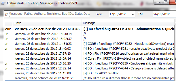

nadie Posted October 28, 2012 Share Posted October 28, 2012 la nueva 1.5.2 parece trabajar de maravilla. La 1.5.2 de Prestashop, tiene bastantes errores todavía, solo estando atento al bug tracker y a las noticias de la svn, se puede deducir. (Adjunto Imagen) La 1.5.2, salio el día 23, y con 3 días (por que sábados y domingos no lo contamos, ya que la svn... esta casi parada, esos días) Mas de 8 errores corregidos en la svn (sin contar los que se están corrigiendo), desde que sacaron la 1.5.2, en apenas una distancia de 3 días, a día de hoy. 1 Link to comment Share on other sites More sharing options...
