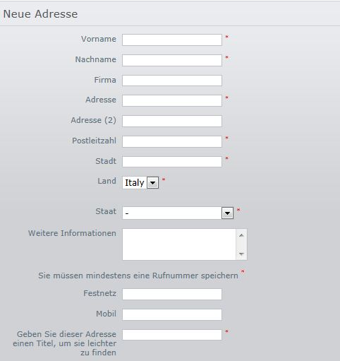

Bei Adressfeld nur "Italy" als Land möglich
Seit meinem Update auf 1.4.9 habe ich folgendes Problem:
Möchte der Kunde eine andere Adresse eingeben (zb. Lieferadresse) wird als Land nur noch Italy vorgeschlagen.
Man kann kein anderes Land auswählen.
Bei der Erstanmeldung ist die Länderauswahl noch möglich. Sobald ich aber eine andere Adresse zufügen möchte oder ändern, ist "Italy" als Land vorgegeben.

Habe mal Bilder angehängt. Die Länder in der Auswahl werden alphabetisch angezeigt. Italy kommt auf jeden Fall nicht vor Germany, aber vor Switzerland. Möchte man das ändern, dann muss man im Code eingreifen (bin aber kein Programmierer).
Es ist auch kein Bug, sondern es ist Standard, weil User die den Shop für alle Länder anbieten dies logischerweise alphabetisch benötigen und nicht nach eigener Sortierung.

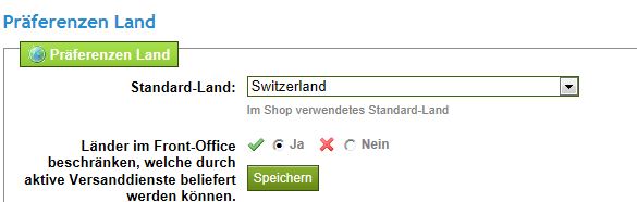

Ja dies habe ich gesehen, jedoch steht da nichts von irgendwelchen Zusammenhängen, oder besser gesagt, wie diese bearbeitet werden müssten. Hier meine eigenen Einstellungen:
Ergebnis:
Sie haben an einrad zurückgeschrieben (nach Post3), dass er wahrscheinlich irgendwelche Zonen angepasst hat. Wie gesagt, bei sind Europa und Europa ausserhalb der E.U. aktiv. Müsste meiner Meinung nach alles stimmen...

Ich habe nun unter Versandkosten/ Länder die Auswahl bei "Länder im Front-Office beschränken, welche durch aktive Versanddienste beliefert werden können" auf NEIN gesetzt - und siehe da es funktioniert.
Es ist eine indirekte Lösung des Problems, oder eine Umgehung dieses.
