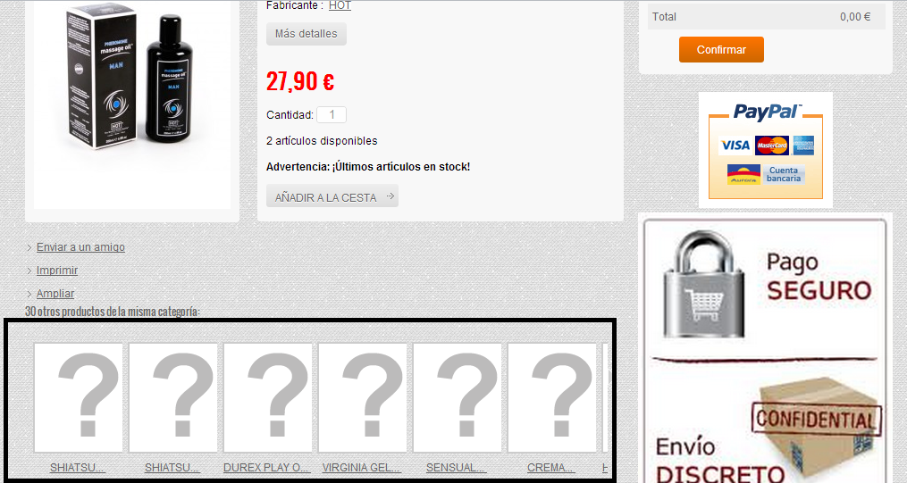

tonykart Posted October 25, 2012 Share Posted October 25, 2012 hola no se me ven las imagenes en los productos DE LA MISMA CATEGORIA UN SALIDO Link to comment Share on other sites More sharing options...

tonykart Posted October 25, 2012 Share Posted October 25, 2012 me salen con interrogante te importa q te de la pagina paraque lo veas Link to comment Share on other sites More sharing options...

tonykart Posted October 25, 2012 Share Posted October 25, 2012 pero selecciona un producto y debajo salen los relaciondos con ? Link to comment Share on other sites More sharing options...
nadie Posted October 25, 2012 Share Posted October 25, 2012 Supongo que te refieres a esto: ¿no? Link to comment Share on other sites More sharing options...
tonykart Posted October 25, 2012 Share Posted October 25, 2012 si y debajo de pago seguro las novedades igual un saludo Link to comment Share on other sites More sharing options...
nadie Posted October 25, 2012 Share Posted October 25, 2012 si y debajo de pago seguro las novedades igual un saludo Revisa que tengas activo el tipo de imagen "medium" en la pestaña Preferencias -> Imagenes del panel de administración de tu tienda. Un Saludo, Link to comment Share on other sites More sharing options...
melose Posted October 25, 2012 Author Share Posted October 25, 2012 Eso puede ser un error al subir los archivos, porque la imagen está ya que si clicas te lleva a ella. Las única opciones que creo que tienes es intentar volver a subir el archivo, poner tu manualmente las imágenes o borrar ese módulo porque así con los interrogantes no queda bien. Ahora tengo que salir pero escribe igual a ver si has solucionado algo Link to comment Share on other sites More sharing options...

tonykart Posted October 25, 2012 Share Posted October 25, 2012 medium ancho 140 alto72 productos x categorias v fabricantes v proveedores x escenas x tiendo v si cambio algo tengo q guardar y regeneras miniaturas Link to comment Share on other sites More sharing options...
nadie Posted October 25, 2012 Share Posted October 25, 2012 medium ancho 140 alto72 productos x categorias v fabricantes v proveedores x escenas x tiendo v si cambio algo tengo q guardar y regeneras miniaturas Señala una "v" también en productos, y regenera las miniaturas. Link to comment Share on other sites More sharing options...
tonykart Posted October 25, 2012 Share Posted October 25, 2012 en regenerar miniaturas seleccionar imagen todas borra las imagenes anteriores v asi a cambio algo Link to comment Share on other sites More sharing options...
nadie Posted October 25, 2012 Share Posted October 25, 2012 en regenerar miniaturas seleccionar imagen todas borra las imagenes anteriores v asi a cambio algo Regeneras miniaturas Productos Tipo Medium Borras imagenes anteriores, dejalo por defecto en este caso V Y pulsas en el boton de regenerar. Link to comment Share on other sites More sharing options...
tonykart Posted October 25, 2012 Share Posted October 25, 2012 no se me borraran fotos jeje gracias Link to comment Share on other sites More sharing options...
nadie Posted October 25, 2012 Share Posted October 25, 2012 no se me borraran fotos jeje gracias No sufras, no se te borraran por que de productos, tipo medium no estan regeneradas todavia hasta que pulses en el boton ) Link to comment Share on other sites More sharing options...
tonykart Posted October 25, 2012 Share Posted October 25, 2012 eres el puto amo muchas muchas gracias Link to comment Share on other sites More sharing options...
nadie Posted October 25, 2012 Share Posted October 25, 2012 eres el puto amo muchas muchas gracias Un placer ayudarte y servirte! Un saludo y recuerda que estaremos en el foro, para guiarte por este mundo oscuro y tenebroso. Link to comment Share on other sites More sharing options...
