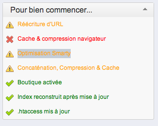

BlueBoy Posted December 18, 2012 Share Posted December 18, 2012 Bonjour à tous , Ayant ouvert depuis peu ma petite e-boutique pour tester un peu le terrain grace à prestashop 1.5.2 que je trouve super, la solution fonctionne super bien. Sauf ces pages qui ne s'ouvrent effectivement pas, - Cache & compression navigateur - Optimisation Smarty - Concaténation, Compression & Cache je me permet donc de up ce topic à l'abandon car j'ai exactement le meme problème, sauf que je suis chez infomaniak. Prestaspirit, -ou trouver le dossier defines.inc.php ? -comment activé le mode dev (_PS_MODE_DEV_) ? un peu d'aide serait la bienvenue Merci à tous Cordialement, Link to comment Share on other sites More sharing options...

AngelDisc Posted December 19, 2012 Share Posted December 19, 2012 (edited) Bonjour. Changes le Chmod des dossiers cache de ta template, et également du smarty. Bon Dev Edited December 19, 2012 by vins83 (see edit history) Link to comment Share on other sites More sharing options...
BlueBoy Posted December 19, 2012 Share Posted December 19, 2012 Salut, et merci pour ton aide tu parle du dossier /cache à la racine du site ? Son Chmod est : 777, mais les pages ne s'affichent toujours pas Link to comment Share on other sites More sharing options...
oolivvv Posted December 19, 2012 Share Posted December 19, 2012 BlueBoy as tu fait un -R sur ton chmod ? les dossiers internes a ce directory doivent être accessibles en écriture. Link to comment Share on other sites More sharing options...
BlueBoy Posted December 19, 2012 Share Posted December 19, 2012 Salut, Quesqu'un -R sur le chomd ? J'ai mis 777 en droits d’accès à tous mes dossiers je crois Link to comment Share on other sites More sharing options...
oolivvv Posted December 19, 2012 Share Posted December 19, 2012 Salut, Quesqu'un -R sur le chomd ? J'ai mis 777 en droits d’accès à tous mes dossiers je crois Le -R est le mode récursif, sous Filezilla il y a une option "appliquer au dossier et fichier" il faut selectionner cela Link to comment Share on other sites More sharing options...
BlueBoy Posted December 20, 2012 Share Posted December 20, 2012 Salut oolivvv, Ok je vois, donc j'applique le -R sur quel dossiers : Merci pour ta réponses Link to comment Share on other sites More sharing options...
oolivvv Posted December 20, 2012 Share Posted December 20, 2012 cache Link to comment Share on other sites More sharing options...
BlueBoy Posted December 20, 2012 Share Posted December 20, 2012 question : sa fait quoi si on applique sa le "R" à l’ensemble du répertoire ? Et au fait sa marche, merci beaucoup Link to comment Share on other sites More sharing options...
oolivvv Posted December 20, 2012 Share Posted December 20, 2012 ca corrige les droits de lecture, ecriture et execution dans tout les dossier et fichiers inclus dans le répertoire principal content d'avoir su t'aider :-) Link to comment Share on other sites More sharing options...
