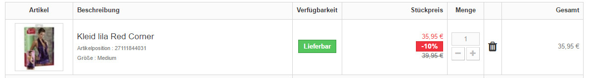

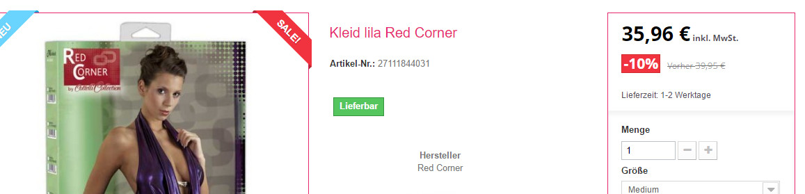

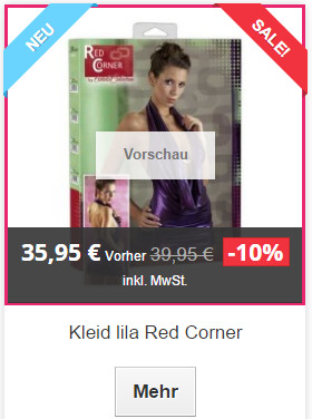

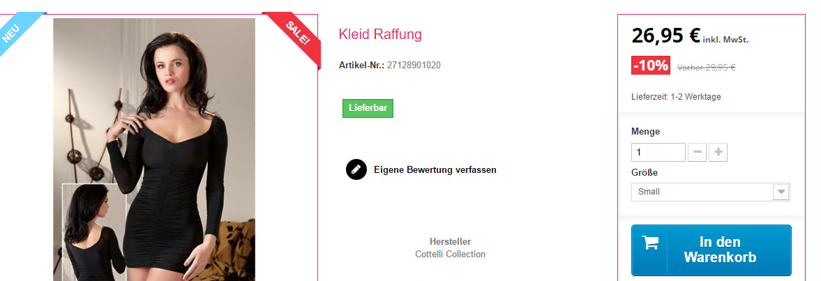

MarcoSch Posted November 6, 2016 Share Posted November 6, 2016 (edited) Ich muss doch nochmal kurz das Thema aufgreife. Durch ein wenig umherspielen mit den Einstellungen funktioniert nun ja plötzlich das kaufmännische abrunden bei mir. In der Produktübersicht und im Warenkorb/Kasse stimmt wird auch der gerundete Preis angezeigt. Nur mir ist aufgefallen das das bei de Preisanzeige in den Produktdetails nicht immer der Fall zu sein scheint. Bei den meisten Preisen scheint das zu klappen, aber bei einigen halt nicht. Woran kann das liegen? Hier ein Beispiel wie das aussieht wenn es nicht geht: Preis in der Produktübersicht korrekt abgerundet (hier wäre der gerundete Preis bi 10% Rabatt 35,955 €) In den Produktdetails sieht das aber so aus: Im Warenkorb bzw. an der Kasse dann wieder so: Zum Vergleich einmal ein Artikel bei dem es in den Produktdetails richtig angezeigt wird (hier ist der gerundete Preis bei 10% Rabatt 26,955 €) Edited November 6, 2016 by MarcoSch (see edit history) Link to comment Share on other sites More sharing options...
