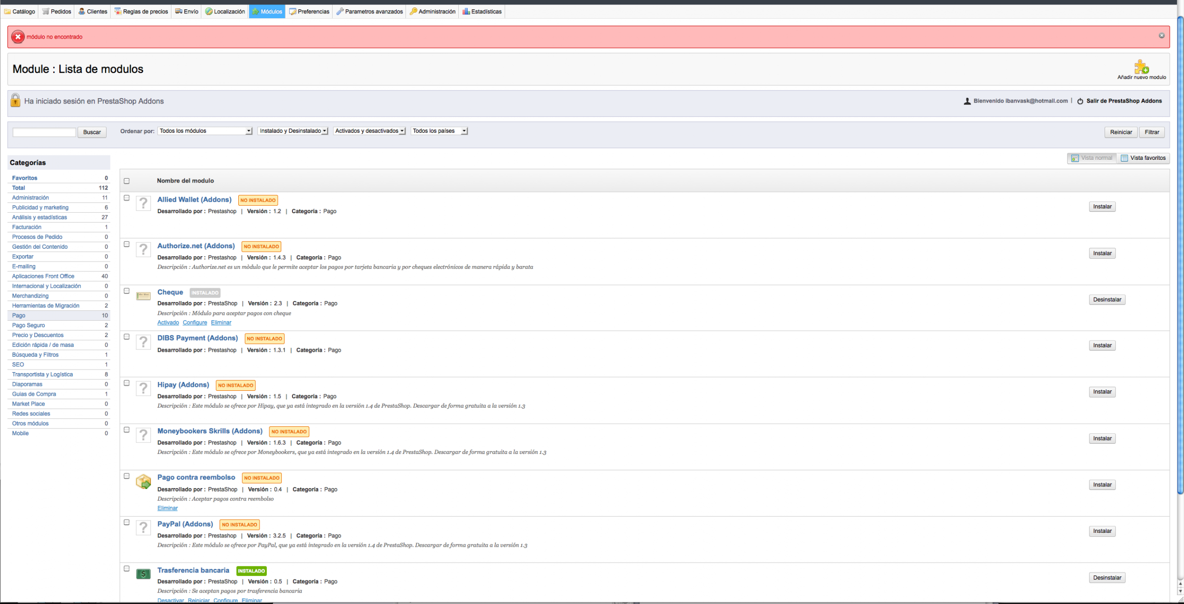

ibanto Posted October 22, 2012 Share Posted October 22, 2012 Hola a todos! He estado mirando por el foro y no he encontrado nada. muchas cosas parecidas pero ninguna como la que me ocurre A ver si alguno me puede ayudar con este tema. La historia es que cuando le doy a instalar el modulo Paypal que te viene gratuito con Prestashop 1.5.0.17 me dice en rojo "modulo no encontrado". Tambien me lo he bajado y cuando le doy instalar nuevo modulo despues de un rato pensando dice que el archivo puede estar corrupto. No hay manera d instalarlo.... Alguien sabe porque? A alguno le ha pasado alguna vez y lo ha conseguido solucionar? Adjunto un par de imagenes para que veais que es exactamente lo que me pone Gracias de antemano. Un saludo Link to comment Share on other sites More sharing options...
