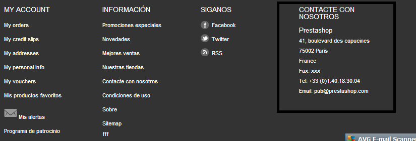

nadie Posted October 21, 2012 Share Posted October 21, 2012 He bajado el fichero mencionado, y reemplazado /modules/blockcontactinfos/blockcontactinfos.tpl. Luego he forzado la compilación y el error persiste. Pero hice esto: el fichero blockcontactinfos.tpl lo he renombrado para que no se cargue, y ahora la tienda ya abre. Mi pregunta es ¿es muy necesario este fichero para el normal desarrollo de la tienda? ¿O puedo prescindir de él? Ese fichero, te hace la impresión de este modulo: (La parte que señalo de Contacte con nosotros) Me refiero a lo que señalo con un rectángulo, posiblemente lo editastes accidentalmente, por eso te comente que lo restauraras. Link to comment Share on other sites More sharing options...
aljaraza Posted October 21, 2012 Author Share Posted October 21, 2012 Me refiero a lo que señalo con un rectángulo, posiblemente lo editastes accidentalmente, por eso te comente que lo restauraras. Gracias por la respuesta; lo curioso es que no lo he editado, ya que realicé la descarga directamente de la página de Prestashop y subí los archivos al servidor sin modificarlos. He notado ahora que sí, que no sale nada allí. Trataré de ver si no hay otros errores, para ver si puedo seguir sin ese fichero. Link to comment Share on other sites More sharing options...
nadie Posted October 21, 2012 Share Posted October 21, 2012 Gracias por la respuesta; lo curioso es que no lo he editado, ya que realicé la descarga directamente de la página de Prestashop y subí los archivos al servidor sin modificarlos. He notado ahora que sí, que no sale nada allí. Trataré de ver si no hay otros errores, para ver si puedo seguir sin ese fichero. Ese modulo lo puedes desinstalar en la pestaña "Modulos", buscando el modulo llamado: Bloque informaciones de contacto PD: ¿Al restaurar el fichero como te he comentado y forzar compilación, te ha dado el mismo error? Link to comment Share on other sites More sharing options...
