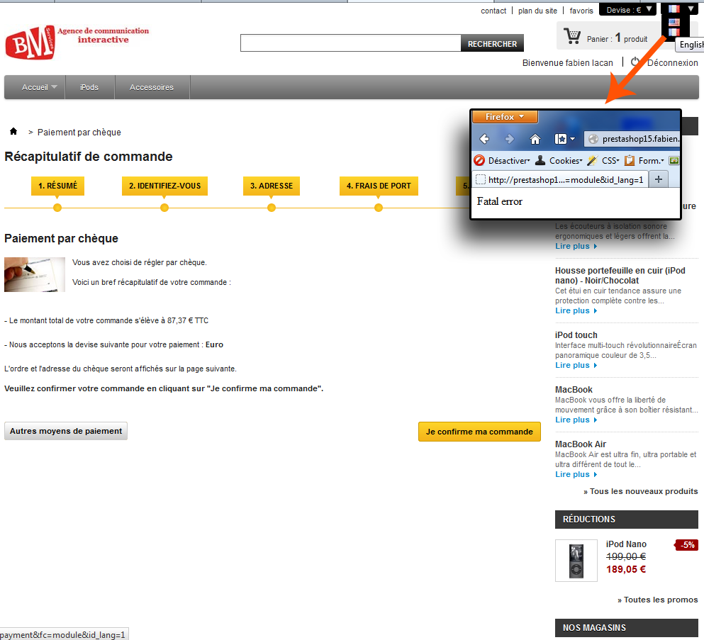

f@b Posted October 19, 2012 Share Posted October 19, 2012 (edited) Bonjour à tous! j'ai un problème sur la v1.5.1.0 dans mon module j'ai un contrôleur de Front que j'appelle comme ceci : http//maboutique/index.php?fc=module&module=monmodule&controller=default&id_lang=4&madonnee=1 tout marche parfaitement... mon contrôleur répond nickel! je change de langue de ma boutique, en premier lieu sur la Home Page, je clique sur mon lien ou l'id_lang a changé et la aussi tout vas bien! par contre si je change la langue lorsque je suis sur la page de mon contrôleur!! la PATATRA!!! fatal error!!! l'url envoyé par le blocklanguage est complétement fausse, il manque le nom de mon module mais il garde bien ma variable : http//maboutique/index.php?controller=default&fc=module&id_lang=1&madonne=1 je découvre la 1.5 et me dis hum hum t'as pas du faire comme il faut, donc j'essaye avec le module de chèque, et... c'est pareil!! fatal error... est-ce un bug connu? je le poste sur la forge? le probleme viens de Link->getLanguageLink() j'ai pas encore regardé pour qu'elle raison. une petite capture en pj merci pour vos retours. Edited October 22, 2012 by f@b (see edit history) Link to comment Share on other sites More sharing options...

f@b Posted October 22, 2012 Author Share Posted October 22, 2012 merci, vu le fatal error ça me "semble" bien être un bug! Je vais poster sur la forge, mais dans le doute que ce soit deja remonté j'ai préféré commencé par le forum. je pense avoir corrigé l'erreur en modifiant la classe link et la methode getLanguageLink j'ai rajouté la condition ci dessous qui ne semble pas avoir prévu le cas d'un controller de module ligne 460 : elseif (tools::getvalue('module')) return $this->getModuleLink(tools::getvalue('module'), $controller, $params, false, (int)$id_lang); Link to comment Share on other sites More sharing options...
f@b Posted October 22, 2012 Author Share Posted October 22, 2012 oups non le code ci dessus ne fonctionne pas, petit probleme sur la langue en cours! je vais m'y pencher, en tout cas il évite le fatal error! Link to comment Share on other sites More sharing options...
f@b Posted October 22, 2012 Author Share Posted October 22, 2012 ok, j'ai posté sur la forge et j'ai ma réponse, c'est bien un bug et ça sera corrigé dans la version 1.5.2 sujet résolu! merci Link to comment Share on other sites More sharing options...
