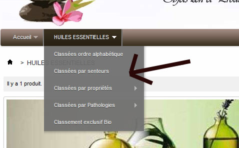

Jean Francois G Posted October 17, 2012 Share Posted October 17, 2012 (edited) Bonjour a tous Je suis en plein changement de couleur pour le menu top du theme 1.5 Mais je n'arrive pas a changer la couleur du menu ouvert. Toutes les autres j'ai trouvé mas pas celle la. Je vous ai mis en PJ la photo du problème. Si quelqu'un connaissait la ligne du CSS concerné, je lui serait très reconnaissant.. Merci d'avance ! Edited October 18, 2012 by Jean Francois G (see edit history) Link to comment Share on other sites More sharing options...

Jean Francois G Posted October 18, 2012 Author Share Posted October 18, 2012 Alors j'ai modifier la couleur de toutes les images BG_xxxxx.png et bg_xxxxx.jpg du dossier. Aucun changement. Dans le css, j'ai réussi a modifier les couleurs du passage de la souris et de la selection. Idem pour le menu lui meme, qui est une image. Mais le fameux fond qui est montré dans le fichier joint de ce message, et bien je n'y arrive pas.. Un autre avis, ou quelqu'un qui l'as déja fait ? Link to comment Share on other sites More sharing options...
yvon38 Posted October 18, 2012 Share Posted October 18, 2012 Bonour, -La version de votre PS ainsi qu'un lien puis votre thème seraient les bienvenues pour vous aider . Si quelqu'un connaissait la ligne du CSS concerné, je lui serait très reconnaissant Quel est votre thème ? ma boule magique ne fait pas tout et votre image ne sert pas à grand chose !. -Enfin.....cherchez le header ( c'est le nom de l'image dont vous voulez changer la couleur ) dans les images de votre thème, ou dans le module catégorie horizontale. -Je me répète mais plus de précisions de votre part permettrait une réponse plus précise ! Link to comment Share on other sites More sharing options...
Baraku Posted October 18, 2012 Share Posted October 18, 2012 Bonjour Jean François, dans le css du thème (fichier superfish-modified.css), reportes-toi à la ligne 100 pour modifier l'image de fond (bg_blocktopmenu_li_hover.png), et 102 pour modifier les couleurs hover. Cordialement! Link to comment Share on other sites More sharing options...

Jean Francois G Posted October 18, 2012 Author Share Posted October 18, 2012 Grand merci à tous, et particulierement à Baraku et DeyDDY qui ont trouvé la soluce.. C'était exactement cela .. Pour être précis, si ca peut servir à quelqu'un , les ligne concernée par le fond "selectionné" du menu sont 95 et 98, et effectivement elles sont paramétrées en RGB et non pas en COLOR. ( RGB = 3 serie de 3 chiffres pour rouges/vert/bleu et color = code de couleur #xxxxx) Encore une fois merci de votre aide qui m'a été précieuse. Link to comment Share on other sites More sharing options...
