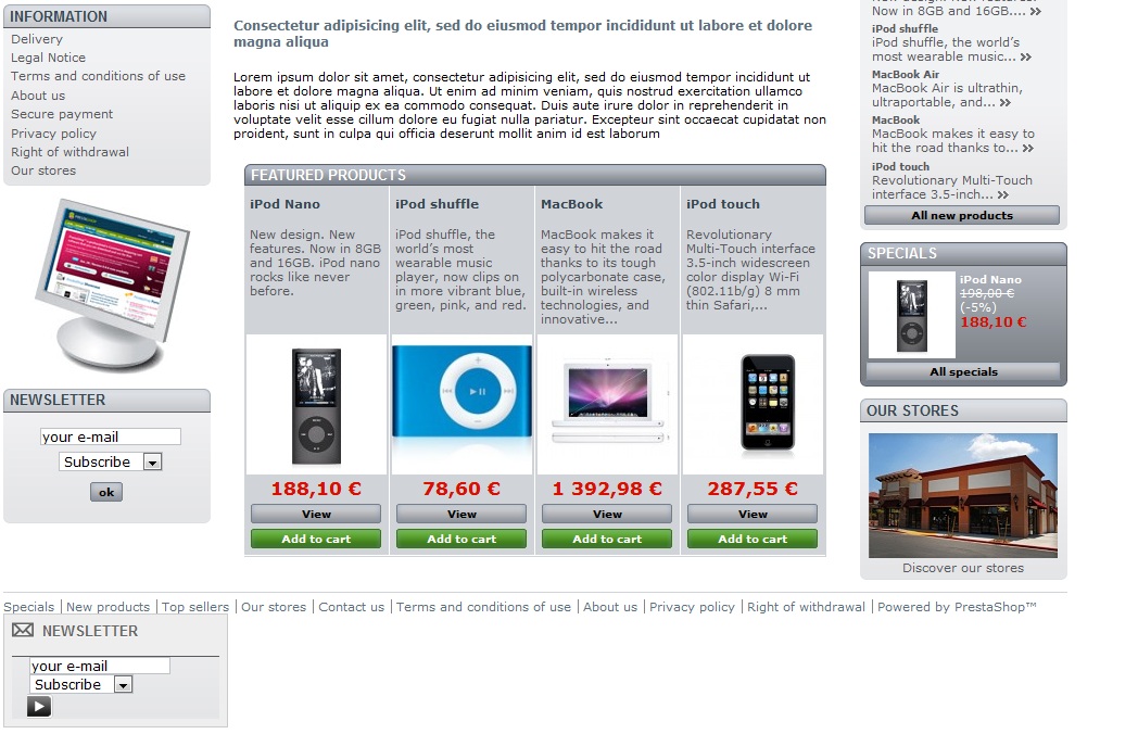

scorpionsworld Posted October 19, 2012 Share Posted October 19, 2012 Et voila blocknewsletter_with_footer.zip Voordat je deze module upload naar je site, eerst de oude blocknewsletter module deinstalleren. Daarna uploaden en in de backoffice installeren Screenshot met standaard PS1.4.7 installatie: Opmaak is terug te vinden in /themes/prestashop/css/modules/blocknewsletter/blocknewsletter.css Gebruikte images in de css staan in /modules/blocknewsletter/img/ Kopieer/upload deze css naar je eigen theme en pas aan naar eigen inzicht. Link to comment Share on other sites More sharing options...
