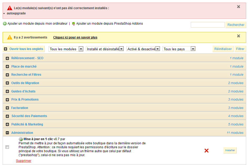

Alainval Posted October 16, 2012 Share Posted October 16, 2012 (edited) Bonjour, Vous n'avez pas le bon module de maj auto il faut la version 0.8.x que voici et cela devrait résoudre votre problème qui par ailleurs est déjà expliqué sur le forum Pour les méfiants voici le lien http://addons.presta...utoupgrade.html ou le fichier autoupgrade.zip Edited October 16, 2012 by alainval (see edit history) Link to comment Share on other sites More sharing options...

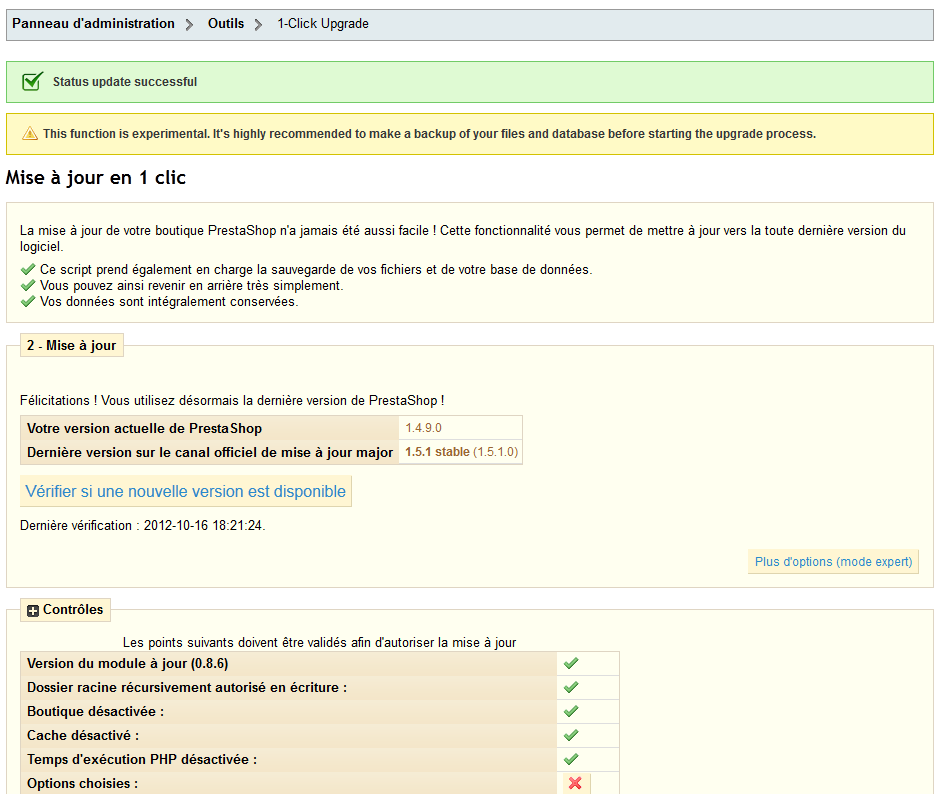

kouik-e Posted October 16, 2012 Author Share Posted October 16, 2012 La version 0.7 est celle proposée actuellement sur l'addons donc je ne sais pas d'où sort celle-ci mais je prend pour tester, merci Link to comment Share on other sites More sharing options...
kouik-e Posted October 16, 2012 Author Share Posted October 16, 2012 ça se présente pas mal ;-) Link to comment Share on other sites More sharing options...
Patric Posted October 16, 2012 Share Posted October 16, 2012 Pourtant, actuellement sur Addons je lis : Version 0.8.9 http://addons.prestashop.com/en/administration-tools-prestashop-modules/5496-autoupgrade.html Link to comment Share on other sites More sharing options...
kouik-e Posted October 16, 2012 Author Share Posted October 16, 2012 Pourtant, actuellement sur Addons je lis : Version 0.8.9 http://addons.presta...utoupgrade.html Autant pour moi, j'ai dû merdouillé un truc Link to comment Share on other sites More sharing options...

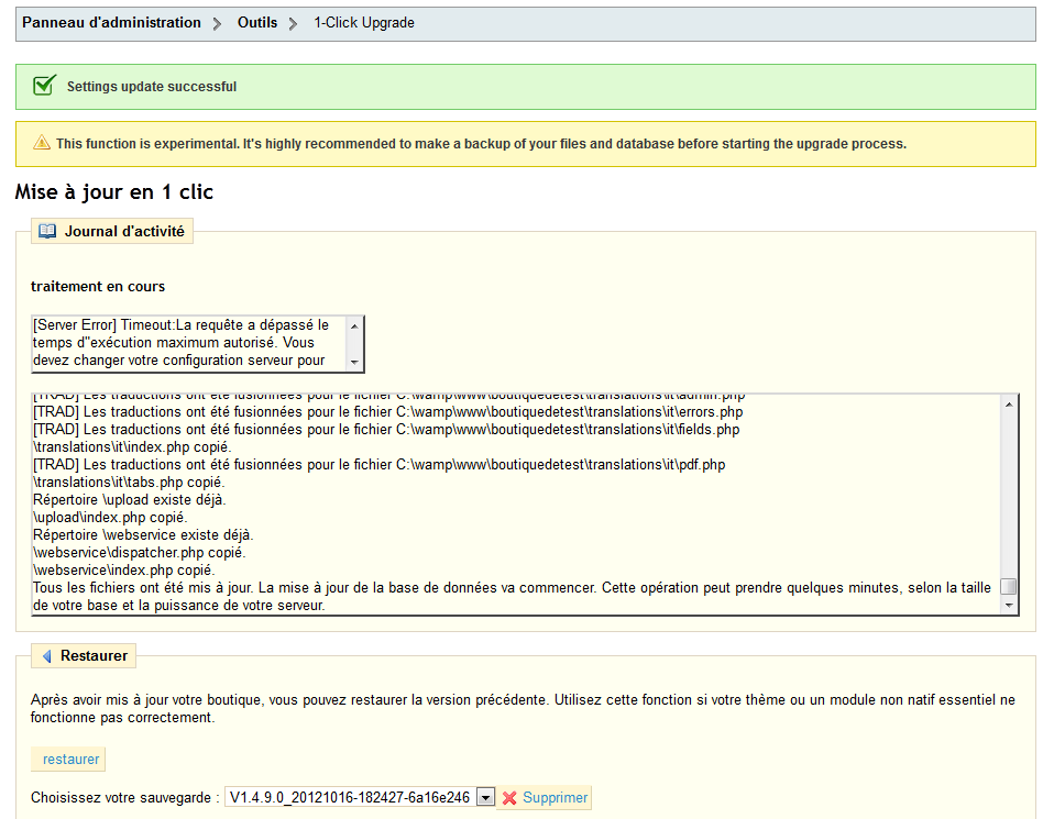

kouik-e Posted October 16, 2012 Author Share Posted October 16, 2012 et moi je suis bloqué ici: Tous les fichiers ont été mis à jour. La mise à jour de la base de données va commencer. Cette opération peut prendre quelques minutes, selon la taille de votre base et la puissance de votre serveur. Link to comment Share on other sites More sharing options...
kouik-e Posted October 16, 2012 Author Share Posted October 16, 2012 [server Error] Timeout:La requête a dépassé le temps d"exécution maximum autorisé. Vous devez changer votre configuration serveur pour augmenter la durée de max_execution_time. j'ai pourtant mis 600 secondes dans le php.ini, je refais un test avec 6000 secondes ! Link to comment Share on other sites More sharing options...

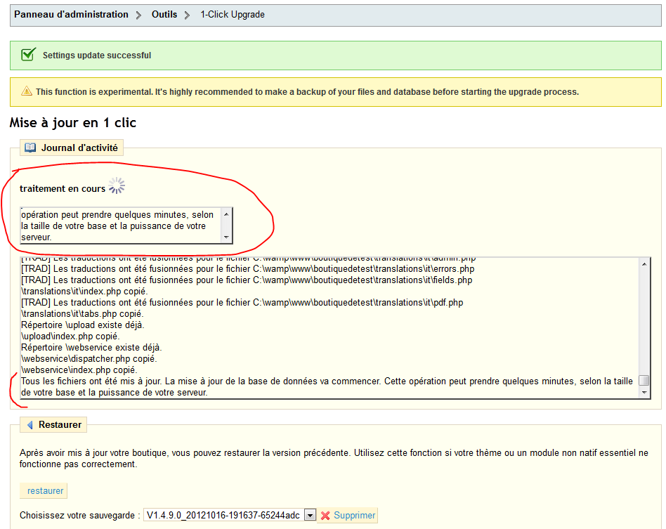

kouik-e Posted October 16, 2012 Author Share Posted October 16, 2012 ça fait 16 mn que ça mouline, il me semble que ce n'est pas normal. j'ai mis le max_execution_time à 6000 secondes. Est-ce que quelqu'un a déjà réussis à faire la MAJ ? Link to comment Share on other sites More sharing options...

kouik-e Posted October 16, 2012 Author Share Posted October 16, 2012 ok, bon moi j'en suis pas à 50 fois mais je sens que ça va venir... Mon dernier essai vient encore d'avorter par un [server Error] Timeout J'arrête pour aujourd'hui et je vais boire l'apéro, c'est pas au point ce truc de mise à jour en 1 click ! Link to comment Share on other sites More sharing options...
