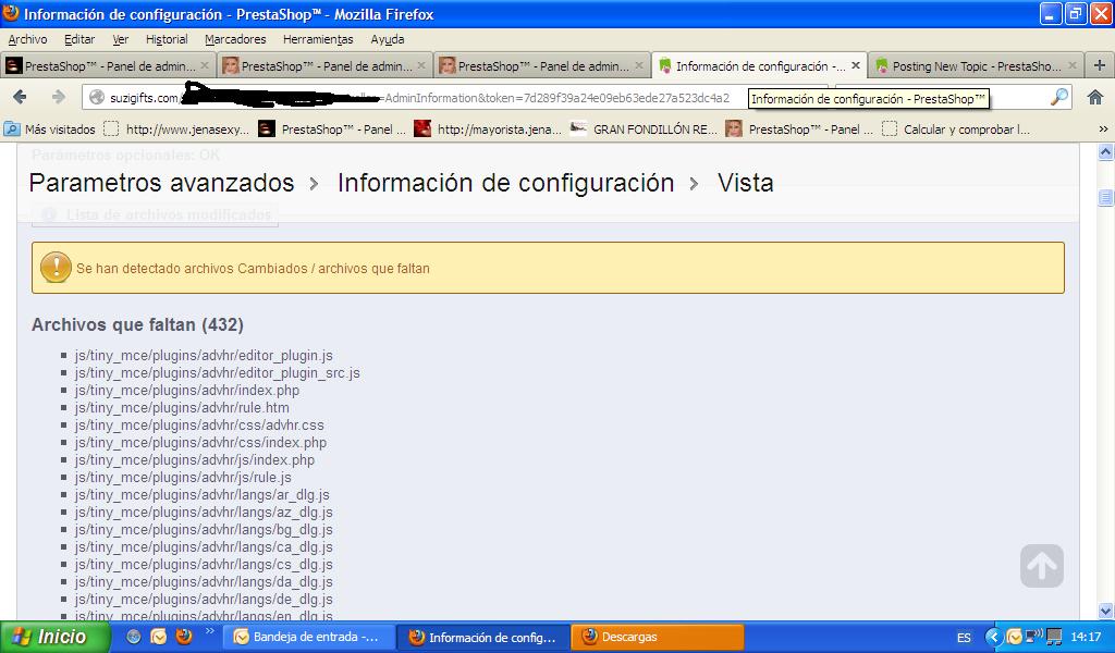

junnecito Posted October 16, 2012 Share Posted October 16, 2012 Hola: Estoy probando la ver. 1.5.1 y todo esta normal, ningún problema de carga y todo parece nornal, salvo que vengo de ver que faltan un monton de archivos tiny_mce, mas de 400, no se si me pasa solo a mi o alguien ya encontro el mismo problema, os adjunto un pantallazo para ver si aguien puede ayudar con esto. Gracias. P.D. Habrire otro post poruq quiero actualizar la 1.4.8.2 a la 1.9 con el actualizador de presta y no puedo. Link to comment Share on other sites More sharing options...
nadie Posted October 16, 2012 Share Posted October 16, 2012 Hola: Estoy probando la ver. 1.5.1 y todo esta normal, ningún problema de carga y todo parece nornal, salvo que vengo de ver que faltan un monton de archivos tiny_mce, mas de 400, no se si me pasa solo a mi o alguien ya encontro el mismo problema, os adjunto un pantallazo para ver si aguien puede ayudar con esto. Gracias. P.D. Habrire otro post poruq quiero actualizar la 1.4.8.2 a la 1.9 con el actualizador de presta y no puedo. Estimado junnecito, ¿En una instalación limpia, te faltan esos archivos? .... Si te faltan, bajate tu versión de Prestashop de aquí: http://code.google.com/p/prestashop/ "coge" la carpeta "js" del raiz y la machacas por la tuya. Link to comment Share on other sites More sharing options...
junnecito Posted October 16, 2012 Author Share Posted October 16, 2012 Gracias Victor, ahora esta bien. Solo falta corregir el tema de la actualización del la 1.4.8.2 Link to comment Share on other sites More sharing options...
