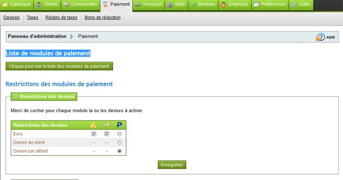

J'aimerais connaître la procédure pour basculer un module de carte bleue de "autres modules" - > "paiement".
Car je pense (peut-être à tord) que cela va résoudre le fait que ce module CB n'apparait pas dans la configuration de l'onglet "Paiments" (cf. img liste de modules de paiement).
Je ne peux pas faire de restriction de devises.
Si quelqu'un est déjà passé par ce petit soucis, j'apprécierai qu'il m'indique une solution.

Salut,
Il faut modifier la propriété "tab"
public function __construct(){
 $this->name = 'creditmutcic';
 $this->tab = 'payments_gateways';
 $this->version = 1.0;
et dans la fonction install(), il ne fait pas oublier de change le registerHook :
// fonction d'installation du module
public function install(){
 if (!parent::install()
 OR !Configuration::updateValue('MYBQE_TPE', '')
 OR !Configuration::updateValue('MYBQE_VERSION', '')
 OR !Configuration::updateValue('MYBQE_SERVEUR', '')
 OR !Configuration::updateValue('MYBQE_CODESOCIETE', '')
 OR !Configuration::updateValue('MYBQE_URLOK', '')
 OR !Configuration::updateValue('MYBQE_URLKO', '')
 OR !Configuration::updateValue('MYBQE_KEYPASS', '')
 OR !$this->registerHook('payments_gateways'))
	  return false;
return true;}
Et recharger le module bien sur.
