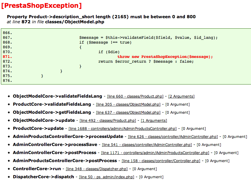

Varkaf Posted January 30, 2013 Share Posted January 30, 2013 Si sirve de ayuda, algo tiene que ver con el wysiwyg de las descripciones. Yo si elimino todos los <span> puedo guardarlo, de lo contrario hay veces que me deja y veces que no. Link to comment Share on other sites More sharing options...
Pasqual Posted January 30, 2013 Author Share Posted January 30, 2013 Si sirve de ayuda, algo tiene que ver con el wysiwyg de las descripciones. Yo si elimino todos los <span> puedo guardarlo, de lo contrario hay veces que me deja y veces que no. Yo no encuentro por ningún sitio los <span> que comentas. Y ademas, por probar, edito en html las descriciones y elimino todas las lineas duplicadas o todas, las que no son la descripción en si, y sigo con el mismo problema. No hay manera. Link to comment Share on other sites More sharing options...
Varkaf Posted January 30, 2013 Share Posted January 30, 2013 Explico un poco más mi experiencia. En la web que estoy montando, en descripción breve, añado un campo en rojo y letras más grande. Al crear desde cero el producto no tengo ningun problema pero en cambio me es imposible modificarlo. Si borro el formato del texto (los span con color y font-size) dejando el texto plano dentro del <p> puedo guardar los cambios sin ningun problema. Link to comment Share on other sites More sharing options...
Pasqual Posted January 30, 2013 Author Share Posted January 30, 2013 Explico un poco más mi experiencia. En la web que estoy montando, en descripción breve, añado un campo en rojo y letras más grande. Al crear desde cero el producto no tengo ningun problema pero en cambio me es imposible modificarlo. Si borro el formato del texto (los span con color y font-size) dejando el texto plano dentro del <p> puedo guardar los cambios sin ningun problema. Yo uso texto plano siempre. No debe de ser el mismo error. Link to comment Share on other sites More sharing options...

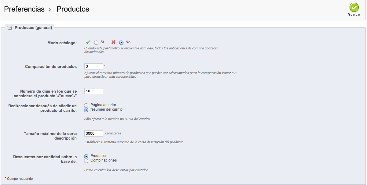

Varkaf Posted January 30, 2013 Share Posted January 30, 2013 Despues de llevar todo el dia probando infinidad de cosas creo que he encontrado una solución. Prueba en: Preferencias > Productos > límite de la descripción corta = 10000 Link to comment Share on other sites More sharing options...
Pasqual Posted February 6, 2013 Author Share Posted February 6, 2013 Despues de llevar todo el dia probando infinidad de cosas creo que he encontrado una solución. Prueba en: Preferencias > Productos > límite de la descripción corta = 10000 Hola Varkaf. Si, estoy a probando eso, he visto que lo comentaban en otra parte del foro. A ver si tenemos suerte, que esto ya raya la desesperación. Gracias. Link to comment Share on other sites More sharing options...

Pasqual Posted March 21, 2013 Author Share Posted March 21, 2013 (edited) La solución que he encontrado es cambiar el valor del campo "tamaño maximo de la corta descripción: 3000" en el backoffice. Lo he subido a 3000 y me ha funcionado. Si no te sirve con 3000, prueba un numero mas alto. Espero que te ayude. Edited March 21, 2013 by Pasqual (see edit history) Link to comment Share on other sites More sharing options...
laraujo Posted March 21, 2013 Share Posted March 21, 2013 La solución que he encontrado es cambiar el valor del campo "tamaño maximo de la corta descripción: 3000" en el backoffice. Lo he subido a 3000 y me ha funcionado. Si no te sirve con 3000, prueba un numero mas alto. Espero que te ayude. Gracias Pasqual por la información, pero en mi caso no se soluciona, he subido hasta 100000 y nada sigue dando error. Ademas haciendo prueba me he dado cuenta que los productos no los puedo modificar y en el menú no despliega los submenus. Seguiremos indagando a ver si podemos averiguar cual es el motivo. He instalado en local una desde inicio y he copiado la BD y también me da el error. No se si en el paso de la 1.5.2 a 1.5.3 cambia algo en las BD. Gracias, Luis Link to comment Share on other sites More sharing options...
