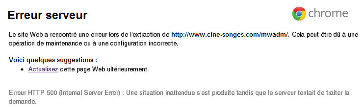

cine-songes Posted October 16, 2012 Share Posted October 16, 2012 Bonjour. C'est la panique. J'ai migré de la 1.4.9.0 vers la 1.5.1.0 En local, cela a fonctionné Sur le site de production (la boutique), cela a fonctionné un moment à 2 problèmes près : Module Paypal qu'il fallait changer et les CMS qui ne marchaient plus parce que la table qui les gère avait disparu. Et puis tout d'un coup... plus rien... erreur HTTP 500 sur la boutique comme sur l'administration... je ne peux plus rien faire !!! J'ai appelé mon hébergeur pour voir ci cela ne venait pas de chez eux. Ils m'on confirmé que le problème venait du .htaccess Je ne l'ai pas touché ! J'ai rien fait !!!!! Please aidez-moi!! Ma boutique ne fonctionne plus. A l'aide à l'aide !!!! Link to comment Share on other sites More sharing options...
btsconsult Posted October 16, 2012 Share Posted October 16, 2012 Bonjour, Si le problème vient de ton fichier .htaccess supprime-le (fais une copie avant) PS 1.5.1.0 va le regénérer. Mais un conseil, si tu peux retourner en arrière (1.4.9.0) fais-le et attends une meilleure version 1.5.x J'en ai fait les frais Link to comment Share on other sites More sharing options...
cine-songes Posted October 16, 2012 Author Share Posted October 16, 2012 Merci pour ton aide. Je viens de faire l'essai de supprimer le .htaccess, mais apparemment, il ne le régénère pas... sans doute parce qu'il faudrait au moins relancer une fois la boutique ou le Back Office pour que cela soit fait. Or je n'accède ni à l'un ni à l'autre Si je pouvais au moins accéder au BO, ce serait cool, mais je ne sais pas comment y arriver. Je me demande si le plus simple n'est pas effectivement de repasser en 1.4.9.0... et éventuellement réessayer. Si quelqu'un à une solution... ou une piste ? Merci Link to comment Share on other sites More sharing options...
