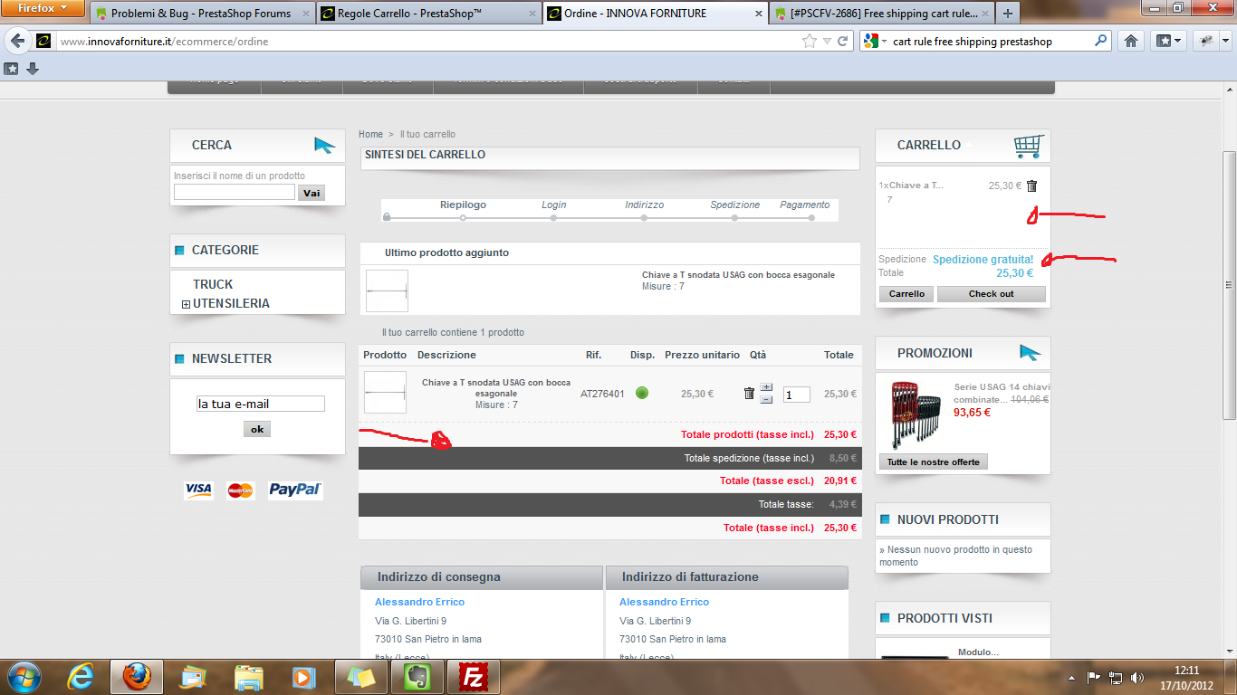

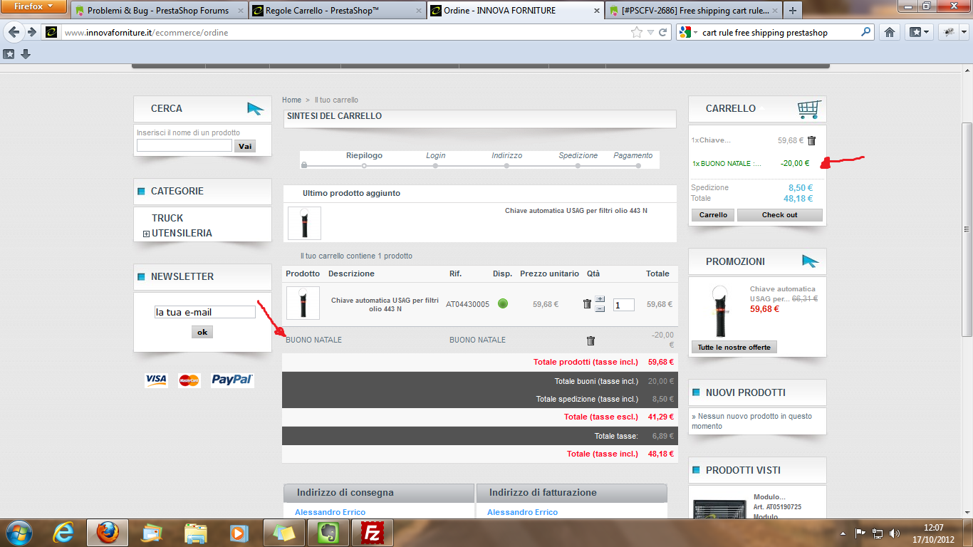

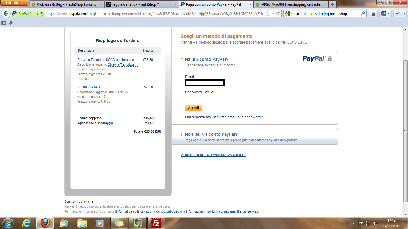

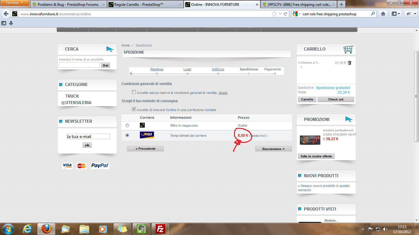

Impe-M Posted May 15, 2017 Share Posted May 15, 2017 Mi allaccio alla discussione con PS 1.6.1.13 e modulo ufficiale paypal il campo per insirire i buoni scompare. Ho scoperto che lo script paypal.js rimuove la zona di inserimento buoni oltre che il simbolo del cestino per rimuovere un prodotto dal carrello: il codice incriminato è: /* 1.5 One page checkout*/ var qty = $('.qty-field.cart_quantity_input').val(); $('.qty-field.cart_quantity_input').after(qty); $('.qty-field.cart_quantity_input, .cart_total_bar, .cart_quantity_delete, #cart_voucher *').remove(); sostituendo l'ultima riga con: $('.qty-field.cart_quantity_input, .cart_total_bar, .cart_quantity_delete_2, #cart_voucher_2 *').remove(); riappare sia l'icona del cestino che la zona dei buoni. Ho contattato lo sviluppatore del modulo Paypal ma a 7gg di distanza non hanno trovato ancora soluzione in merito. Voi avete risolto in altra maniera per avere Paypal come metodo di pagamento in presenza di Buoni sconto? Ho lo stesso problema, hai trovato soluzione? Link to comment Share on other sites More sharing options...
