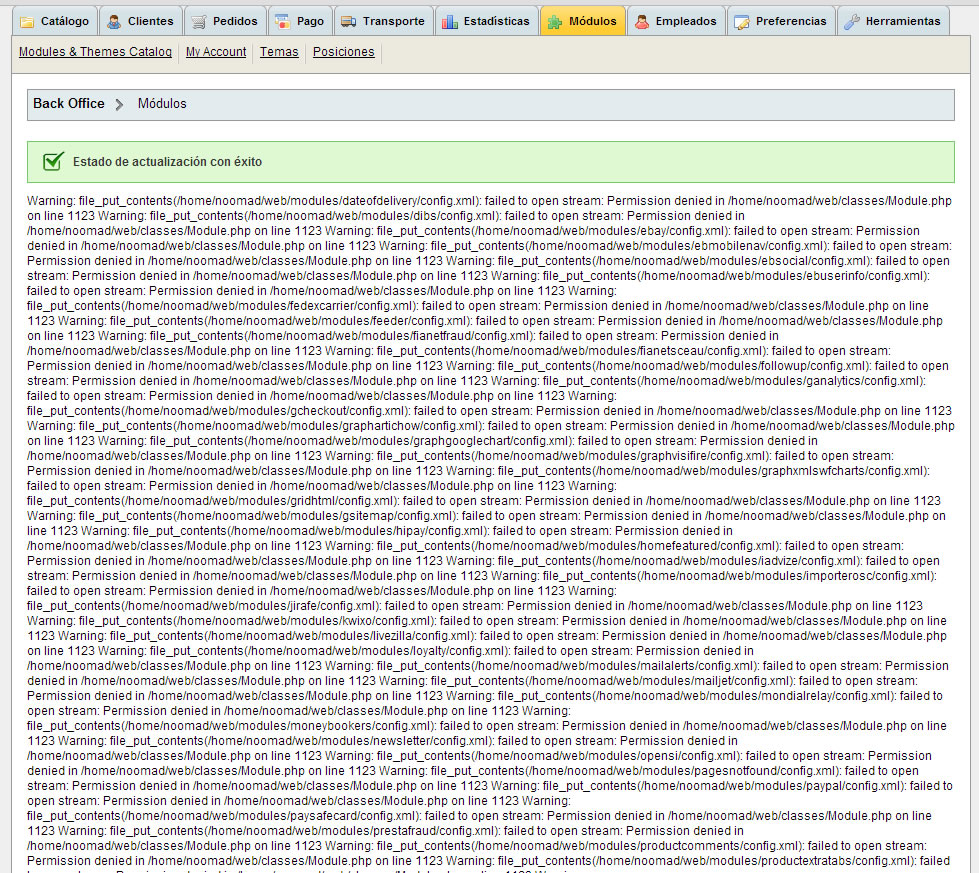

RP Imagen Posted October 15, 2012 Share Posted October 15, 2012 (edited) Hola, Tengo un error que no estoy seguro por que ha aparecido. Resulta que en el BO cuando accedo al gestor de módulos me aparecen los siquientes mensajes de error que se muestran en la imagen: Warning: file_put_contents(/home/noomad/web/modules/dateofdelivery/config.xml): failed to open stream: Permission denied in /home/noomad/web/classes/Module.php on line 1123 Warning: file_put_contents(/home/noomad/web/modules/dibs/config.xml): failed to open stream: Permission denied in /home/noomad/web/classes/Module.php on line 1123 y asi bastantes errores mas... Y en el front-office, por ejemplo en el proceso de compra, cuando hay que elegir el medio de pago aparece este mensaje de error sobre los medios de pago: Notice: Use of undefined constant is - assumed 'is' in /home/noomad/web/modules/bbva/bbva.php on line 54 Un error similar se me mostraba en la ficha de producto, en la posición de crossselling, pero he desactivado el modulo y ya no aparece. ¿Puede ser por un tema de permisos de archivo y carpetas? ¡Gracias! Edited October 15, 2012 by RP Imagen (see edit history) Link to comment Share on other sites More sharing options...
nadie Posted October 15, 2012 Share Posted October 15, 2012 Efectivamente tiene pinta de ser problema de permisos... Normalmente los ficheros deben tener permisos 644 y las carpetas y subcarpetas 755 (Revisalo) Link to comment Share on other sites More sharing options...
RP Imagen Posted October 15, 2012 Author Share Posted October 15, 2012 Gracias!! Voy a probar, el tema es que por error me suena que modifique los permisos y las lcarpetas de módulos están en 777. Link to comment Share on other sites More sharing options...
RP Imagen Posted October 17, 2012 Author Share Posted October 17, 2012 Ya he conseguido solucionar el tema del backoffice, al final era de los permisos. El tema es que me sigue apareciendo un error en el proceso de comprar cuando hay que seleccionar el medio de pago, pero la web parece funcionar correctamente y se peuden seleccionar los medios de pago. El error es este y aparece debajo del menu: Notice: Use of undefined constant is - assumed 'is' in /home/noomad/web/modules/bbva/bbva.php on line 54 www.noomadbike.com Y en la linea que indica el error está el siguiente código: $transac = str_pad($cart->id, 8, "0", STR_PAD_LEFT) . date(is); ¿Puede seguir siendo un tema de permisos? lo he comprobado en al carpeta del modulo BBVA y está correcto 755 y 644 ¿Alguna solución? ¿Puede ser que este relacionado con algun otro módulo que no tenga bien los permisos? Muchas gracias Link to comment Share on other sites More sharing options...
