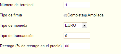

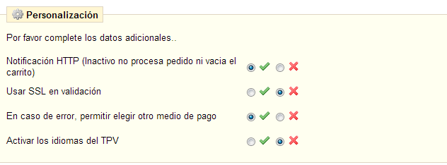

Juanpol Posted October 15, 2012 Author Share Posted October 15, 2012 jejeje gracias N! otra duda... en estos campos de la configuración del módulo, qué configuración debo dar? Tipo de transacción Recargo (% de recargo en el precio) Personalización Por favor complete los datos adicionales.. Notificación HTTP (Inactivo no procesa pedido ni vacia el carrito) Usar SSL en validación En caso de error, permitir elegir otro medio de pago Activar los idiomas del TPV Link to comment Share on other sites More sharing options...
nadie Posted October 15, 2012 Share Posted October 15, 2012 jejeje gracias N! otra duda... en estos campos de la configuración del módulo, qué configuración debo dar? Tipo de transacción Recargo (% de recargo en el precio) Personalización Por favor complete los datos adicionales.. Notificación HTTP (Inactivo no procesa pedido ni vacia el carrito) Usar SSL en validación En caso de error, permitir elegir otro medio de pago Activar los idiomas del TPV Link to comment Share on other sites More sharing options...
