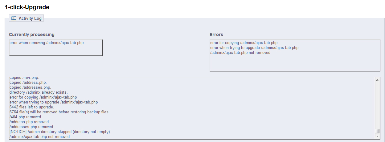

burakco Posted October 13, 2012 Share Posted October 13, 2012 arkadaşlar merhaba, manuel update denemesşi yapayim dedim önce; install sayfasına girince upgrade seçeneği çıkmadı direk sıfırdan kurulum yapmaya çalıştı. bende 1-click upgrade modulünü kurdum siteye onunlada yükleme yaparken Error detected during [restoreFiles]. şeklinde bir hata penceresi çıkıyor. tamam butonuna basıp kapatıyorum ve ekteki resimde de görüldüğü gibi bir ekran geliyor. girdiğimiz ürünleri kaybetmeden başka nasıl son sürümü geçiş yapabilirim? bu kullandığım sürümde baya bi problem war sanırım. sepete ürün ekliyoruz başka sayfaya gidince sepettekiler boşalıyor falan. garip garip şeyler var. steble versyonunda düzelmiştir diyerekten güncelleme yapmak istiyorum. Link to comment Share on other sites More sharing options...

MahmutGulerce Posted November 14, 2012 Share Posted November 14, 2012 Adminx klasörü (sizdeki admin klasörü) içindeki tüm dosyaların (Unix) 666 permission olması gerekiyor. Bu şekilde denerseniz sorun çıkmayacaktır. Ama bu genel anlamda bir çözüm yolu. Bu sorun için sunucuya göre değişir diyebiliriz. Apache kullanıyorsanız ve destekliyorsa run as cgi modunda çalışırsanız dosya düzenlemesine bile gerek yok. Litespeed kullanıyorsanız klasörleri 777 dosyaları 666 yapmanız gerekiyor. Windows sunucu kullanıyorsanız bu sorunun olmaması muhtemeldir. (IIS için) Ama windows ile Prestashop ayrı dünyaların insanları. Siz dosya haklarını düzenleyip yeniden deneyin. İyi şanslar Link to comment Share on other sites More sharing options...

burakco Posted November 14, 2012 Author Share Posted November 14, 2012 mahmut abi dediğin gibi admin klasöründe izinleri ayarladım fakat hala sıfırdan kurulum yapmaya çalışıyor, upgrade seçeneği çıkmıyor? Link to comment Share on other sites More sharing options...
MahmutGulerce Posted November 14, 2012 Share Posted November 14, 2012 mahmut abi dediğin gibi admin klasöründe izinleri ayarladım fakat hala sıfırdan kurulum yapmaya çalışıyor, upgrade seçeneği çıkmıyor? config klasöründe settings.inc.php dosyasının olması gerekiyor. Bu dosya yok veya okunamıyor olabilir. Aslında isterseniz yarın mesai saatlerinde bana ulaşın direk kendim deneyeyim. Çünkü her sunucu ve sürümde farklı sorunlar çıkıyor. Şimdi burada görmediğimiz bir şey hakkında fikir yürütüyoruz ama çözülemiyor. Link to comment Share on other sites More sharing options...
