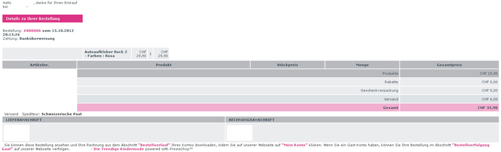

macweb Posted October 13, 2012 Author Share Posted October 13, 2012 Hallo, vielen herzlichen Dank für den Fix. Habe die erste Version genommen und getestet. Hat wunderbar funktioniert. Aber die zweite Version ist komischerweise nicht gegangen. :-) Wieso auch immer, das was ich wollte habe ich nun. Nun wurde mir aber fast schlecht als ich nach einer Bestellung das Mail mit den Bestelldetails gesehen habe. Furchtbar, alles zerrissen und zerschossen. Etweder ich mache das so das der Kunde nichts bekommt mit Details und er selber ins Kundenkonto geht oder ich muss das einigermassen selber oder eben durch Fremnde richten lassen. Wie macht ihr solche Sachen? MFG Marc Link to comment Share on other sites More sharing options...
guest* Posted October 14, 2012 Share Posted October 14, 2012 Was ist denn zerrissen ? Hast du die Mails geändert ? Standard ist da alles OK. Welche Mail ist denn zerrissen ? An den Kunden ? Vermutlich hat die zweite Version nicht gegriffen, weil du den Cache nicht geleert hast: http://www.prestashop.com/forums/index.php?/topic/141245-tippich-habe-anderungen-vorgenommen-die-sind-aber-nicht-sichtbar/ Link to comment Share on other sites More sharing options...
macweb Posted October 15, 2012 Author Share Posted October 15, 2012 Hallo, so wieder back vom Europapark... Muss den Kids in den Ferien ja was gönnen. Ne also diesen Fehler hatte ich nicht mehr gemacht. Den habe ich mal schön gelöscht. Denn, das war mir mal passiert, aber wie man so schön sagt, aus Fehlern lernt man. Das ist ja unter Voreinstellungen -> Leistung zu machen oder? Ich habe ja keine Ahnung, aber welches Script hat den da quasi die Oberhand? Nicht dasjenige vom Core? Ich meine das Mail "Details zu Ihrer Bestellung". Es sieht furchtbar aus finde ich. Also zerissen ist vielleicht übertrieben. Aber die Tabellen die sich immer auf 100% anpassen wenn man das Mail öffnet und die Spalten stimmen irgendwie nicht überein. Mir wäre lieber ein ganz schlicht gehaltenes lieber. Ansonsten lieber gar keines.... Vielen Dank MFG Marc Link to comment Share on other sites More sharing options...

macweb Posted October 15, 2012 Author Share Posted October 15, 2012 Sali, nein benutze die 1.4.9.0. Habe mal ein Bild des Mails hinzugefügt. Das ist nicht Standart oder? Ansonsten Kapier ich net wie man sowas hinstellt.... Link to comment Share on other sites More sharing options...
guest* Posted October 15, 2012 Share Posted October 15, 2012 Nein, ich sehe du hast die Mail bearbeitet. Siehe das Problem auch HIER: http://www.prestasho...nachrichtigung/ Nutze das hier angehängte Mailpaket und tausches es aus. Du musst das Paket gegen deines am Server austauschen. FTP -> /mais/de Bearbeite die Mails, dann bitte die order_conf.hml nicht mit dem Editor von PS, sondern einen externen Editor lokal auf deinem PC und lade sie dann wieder am FTP hoch. 1 Link to comment Share on other sites More sharing options...
macweb Posted October 23, 2012 Author Share Posted October 23, 2012 Hallo! Super und viele vielen Dank für die tolle Hilfe!!!!!!!!!!!!!!!!!! Hat alles geklappt... MFG Marc Link to comment Share on other sites More sharing options...
