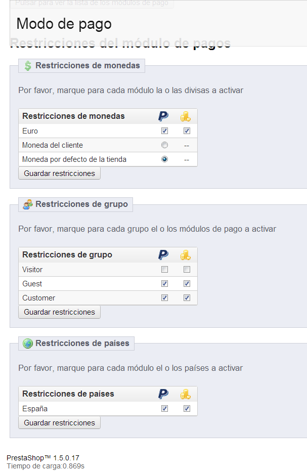

Herboristeria Esencia Posted October 11, 2012 Share Posted October 11, 2012 Buenos días, Aun teniendo instalados y configurados los módulos de pago me continua apareciendo en el 5º paso, modo de pago, el siguiente mensaje Aún no se han instalado módulos de pago. Tengo instalado el módulo de Paypal y el de trasferencia bancaria, las restricciones de moneda, de grupo y de país también las he definido. He probado lo que se describe en este post sin ningún éxito: http://www.prestasho...os-solucionado/ Podéis comprobarlo entrando en mi tienda: http://herboristeriaesencia.es Mi versión de Prestashop es la 1.5.0.17. Ya no se me ocurre que puede estar fallando. Os estaría muy agradecido si me echarais un cable. Un saludo. Link to comment Share on other sites More sharing options...

nadie Posted October 14, 2012 Share Posted October 14, 2012 Todavía no he conseguido solucionarlo. Nadie tiene el mismo problema? Por lo que he visto en la imagen de arriba que adjuntas las restricciones (Módulos -> Pago -> Restricciones) que has definido tienen buena pinta. Por lo que no parece que sea un problema en las Restricciones Revisa esto: http://www.prestasho...151-paypal-324/ (A ver si tuvieras ese problema) Link to comment Share on other sites More sharing options...

SDJ Posted July 17, 2013 Share Posted July 17, 2013 Yo lo he solucionado desde RESTRICCIONES DE MONEDA, que estaba desactivado el euro. (Buscar esa opción desde el buscador del back office). Suerte! Link to comment Share on other sites More sharing options...
