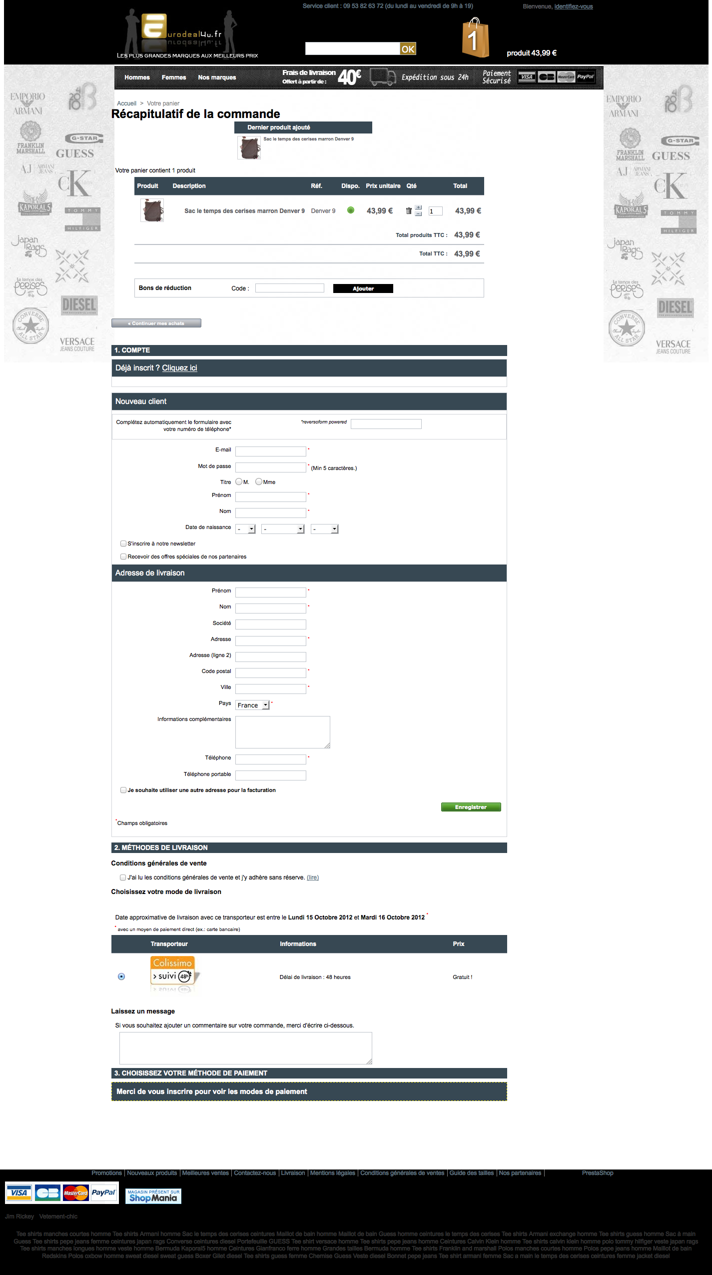

phil3001 Posted October 11, 2012 Share Posted October 11, 2012 Bonjour, J'ai fait en sorte, grace aux exeptions du menu position dans la gestion des modules, de supprimer left column lorsque le client est sur la page de récapitulatif de la commande. Or maintenant tout est à gauche. J'aimerai pouvoir centrer cette page mais je n'y arrive pas car firebug me donne comme indication que c'est associé au css center_column. Si je modifie ce css, cela va avoir un impact sur d'autre pages. Comment center ma page sans incidence sur les autres ? Merci d'avance Link to comment Share on other sites More sharing options...
franckm1000 Posted October 11, 2012 Share Posted October 11, 2012 (edited) Tu peux utiliser plusieurs méthodes. L'une d'elles est d'utiliser une condition dans le fichier header.tpl. A l'endroit du fichier header.tpl où il y a: <div id="center_column"> Tu remplaces par: {if $page_name!="order-opc"} <div id="center_column"> {else} <div id="center_column" style="width:100%;"> {/if} Après, il faut jouer sur la valeur du width et éventuellement rajouter de nouveaux attributs (margin...) pour y centrer. Une autre solution que j'ai utilisé une fois sur une version 1.3 (je sais pas si ça fonctionne toujours) est dans le global.css de rajouter l'attribut suivant: #order-opc #center_column{width:100%} Edited October 11, 2012 by franckm1000 (see edit history) Link to comment Share on other sites More sharing options...
