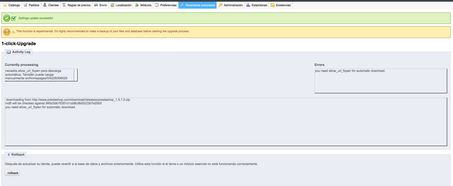

Mat_kko Posted October 10, 2012 Author Share Posted October 10, 2012 He intentado hacerlo con la versión del módulo 0.8.6 (anterior) y he habilitado los permisos de escritura y me salta otro error que adjunto una captura de pantalla. Me pone que : necesita allow_url_fopen para descarga automática y ya habilité en el servidor un archivo php.ini con : allow_url_fopen = On y está puesto dentro de la carpeta admin y también en la carpeta raíz de prestashop, pero no me explico cómo no me deja hacer la actualización con el módulo 1-click upgrade !!!! ????? Link to comment Share on other sites More sharing options...
Mat_kko Posted October 10, 2012 Author Share Posted October 10, 2012 Ahí va la captura de pantalla Link to comment Share on other sites More sharing options...

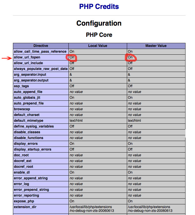

nadie Posted October 10, 2012 Share Posted October 10, 2012 Ahí va la captura de pantalla Este error que te da ahora es por que tienes ese parametro a off, ¿seguro 100 por 100, que tienes en el php.ini el paramatro a "ON"? Sube un fichero llamado info.php Y introduce esto: <?php // Muestra toda la información, por defecto INFO_ALL phpinfo(); ?> Guarda el fichero y subelo a tu web. Accede al fichero via web Busca el: allow_url_fopen Y dime como te aparece Link to comment Share on other sites More sharing options...
Mat_kko Posted October 10, 2012 Author Share Posted October 10, 2012 Te paso una copia de pantalla donde aparece ON Link to comment Share on other sites More sharing options...
Mat_kko Posted October 10, 2012 Author Share Posted October 10, 2012 Cuando instalé Prestashop 1.5.0.17 no estaba el archivo php.ini con allow_url_fopen = On . Lo puse después, incluso al hacer la instalación el check salió en rojo, pero era un error no crítico y todo aparentemente funciona bien es sólo cuando se pretende actualizar a través del módulo o tener las actualizaciones de los distintos módulos cuando supongo que es necesario esa opción, pues por razones de seguridad siempre es mejor tenerlo en OFF. No se si afectara de alguna manera al caché o no lo sé, tal vez la generación de los permisos y al ingresar posteriomente el archivo php.ini con la opción en ON no lo reconozca en algún lado. Este archivo (php.ini) lo tengo dentro de la carpeta admin y también en la raíz del sitio.... Gracias por tus comentarios Link to comment Share on other sites More sharing options...
