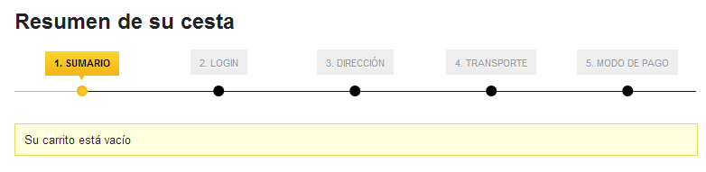

marcoshirsch Posted October 10, 2012 Share Posted October 10, 2012 (edited) Buen día, El problema es el siguiente: Cuando se agrega un producto al carrito lo permite, pero no permite agregar más productos. Solo permite agregar 1 producto al carrito. cuando voy al carrito para seguir el proceso de compra, saca un letrero que dice " su carrito esta vacío" Basicamente no se puede hacer la compra. el link de la tienda es http://goo.gl/ZdExy adjunto imagenes para clarificar un poco mas: Muchas gracias por la ayuda y espero haber sido claro Edited October 15, 2012 by marcoshirsch (see edit history) Link to comment Share on other sites More sharing options...
nadie Posted October 10, 2012 Share Posted October 10, 2012 Buen día, El problema es el siguiente: Cuando se agrega un producto al carrito lo permite, pero no permite agregar más productos. Solo permite agregar 1 producto al carrito. cuando voy al carrito para seguir el proceso de compra, saca un letrero que dice " su carrito esta vacío" Basicamente no se puede hacer la compra. el link de la tienda es http://goo.gl/ZdExy adjunto imagenes para clarificar un poco mas: Muchas gracias por la ayuda y espero haber sido claro Prueba esto un segundo. Pestaña Preferencias -> SEO/URLS donde dice: www.adelgazame.com Dejalo asi: adelgazame.com (sin las tres www) (Aunque yo si puedo comprar y añadir al carrito) ¿Has probado limpiar la cache y cookies de tu navegador? Link to comment Share on other sites More sharing options...

GFornieles Posted October 15, 2012 Share Posted October 15, 2012 Yo tuve ese mismo problema y al borrar las cookies se solucionaba con la 1.5.1 ya no me pasa También cuando el error del carrito aparecía tampoco dejaba hacer el login Link to comment Share on other sites More sharing options...
oka Posted October 15, 2012 Share Posted October 15, 2012 Con una instalación nueva de 1.5.1 el carrito sólo funciona en firefox, ni Opera ni chrome ni epiphany ni android. Cuando buscas por el problema en cuestión sólo llegas a "tienes que borrar las cookies" pero qué cookies si es una instalación desde cero y es la primera vez que visito la web. También comentan que si con "www" o sin ellas, y si el dominio que se usa es pepito.tienda.com ? En el Forge cierran los hilos con un "clean your cookies" Será que quieren hacernos migrar a Magento ? en fin... Link to comment Share on other sites More sharing options...
CarlosAdrian Posted October 16, 2012 Share Posted October 16, 2012 Yo tuve ese mismo problema y al borrar las cookies se solucionaba con la 1.5.1 ya no me pasa También cuando el error del carrito aparecía tampoco dejaba hacer el login Efectivamente, justo eso es lo que me pasa a mí, y me sigue pasando con la versión 1.5.1. Y cuando digo que me pasa a mí, no quiero decir que le pase a todo el mundo que entre en mi página, porque la mayoría entran y hacen pedidos bien, sino que me pasa a mí y a algunas pocas personas más. Sigo sin haberlo arreglado. Link to comment Share on other sites More sharing options...
carlosjuliomartineztamara Posted October 17, 2012 Share Posted October 17, 2012 Amigos, yo tuve el problema de "Carrito Vacío" con Prestashop 1.5.1. Les cuento que se me solucionó, eliminando todas las cookies y el historial de mi navegador. Uso Mozilla, y ya lo probé con Explorer y Chrome y va bien. Link to comment Share on other sites More sharing options...
CarlosAdrian Posted October 17, 2012 Share Posted October 17, 2012 Amigos, yo tuve el problema de "Carrito Vacío" con Prestashop 1.5.1. Les cuento que se me solucionó, eliminando todas las cookies y el historial de mi navegador. Uso Mozilla, y ya lo probé con Explorer y Chrome y va bien. Sí, así se soluciona, ¿pero les pides a tus clientes que hagan lo mismo cuando les da ese error? Link to comment Share on other sites More sharing options...
