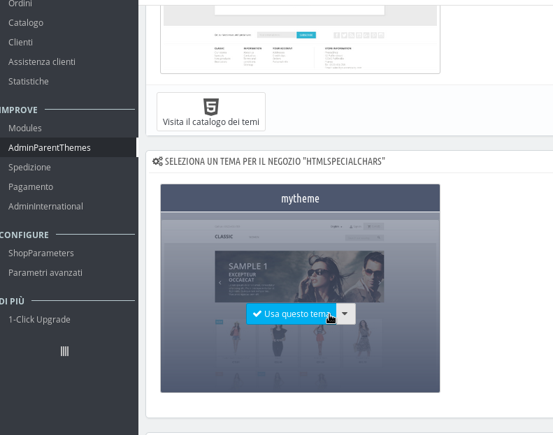

maofree Posted December 29, 2016 Author Share Posted December 29, 2016 provato così mi son tolto il dubbio non riscontro errori basta copiare la cartella "classic" sul pc, poi la rinomini mytheme o come vuoi, poi editi il file config/theme.yml e cambi name: mythemedisplay_name: Mythemeversion: 1.0.0 poi carichi tutto tramite filezilla in themes dopo vai nel back-office in temi e premi sul pulsante usa questo tema ciao Link to comment Share on other sites More sharing options...
annalisa90 Posted December 29, 2016 Share Posted December 29, 2016 Ma tu stai usando sempre la 1.7? Perchè io ho fatto proprio come dici tu, solo che quando poi devo caricare il tema nel BO, non c'è la spunta usa questo tema. Ho "aggiungi tema" e ho tre opzioni: IMPORTA DAL COMPUTER, IMPORTA DAL WEB, IMPORTA CON FTP. In tutti e tre i casi mi chiede di selezionare un file ZIP. Quando lo carico poi mi dice "Questo tema non è valido per PrestaShop 1.7". é un problema della 1.7? Link to comment Share on other sites More sharing options...
maofree Posted December 29, 2016 Author Share Posted December 29, 2016 non so che dirti uso la 1.7.0.3, a me lo abilita subito e non chiede zip che sia un bug di presta dubito perchè viene provato da diversi programmatori che fanno temi, un errore di questo tipo lo avrebbero già risolto se vuole lo zip credo siano necessari altri file per capire se lo sbaglio dipende da noi basta scaricarsi un template gratuito e vedere come è fatto lo zip https://presta-theme-maker.com/maker-17/ http://www.prestabrain.com/theme/pts-base/ ciaooooooo Link to comment Share on other sites More sharing options...
annalisa90 Posted December 29, 2016 Share Posted December 29, 2016 Scusa se ti faccio perder tempo per una cosa così banale. Può essere che dipende dal fatto che sto usando la 1.7.0.2? Ti scrivo al volo quello che io vedo nel back office, poi smetto di romperti le scatole anche perchè a quanto pare è un errore mio visto che a te funziona. Allora vado in Temi, ho un anteprima del mio tema classic, poi a fianco c'è "Configura i layout della tua pagina", ma qui non mi fa scegliere il tema ma solo il layout per i vari tipi di pagina. In alto a destra ho "Aggiungi tema" e lì faccio come ti ho scritto prima. Non so se a questo punto aggiornare alla 1.7.0.3 e poi sostituire i file che ho modificato a mano. Grazie davvero per la tua disponibilità Link to comment Share on other sites More sharing options...
maofree Posted December 29, 2016 Author Share Posted December 29, 2016 prima cosa aggiorna alla 1.7.0.3 poi basta copiare la cartella "classic" sul pc, poi la rinomini mytheme o come vuoi, poi editi il file config/theme.yml e cambi name: mythemedisplay_name: Mythemeversion: 1.0.0 poi carichi tutto tramite filezilla in themes dopo vai nel back-office in temi e premi sul pulsante usa questo tema il tema mytheme appare sotto a quello classic in uso. Se ci passi sopra col mouse appare un pulsante con la scritta usa questo tema, quindi non serve caricare zip ho riprovato e funziona perfettamente, anche nella parte frontale i file css vengono caricati dal nuovo tema Ho trovato pure un errore in prestashop sugli url ai css ma non è la causa del tuo problema Link to comment Share on other sites More sharing options...
