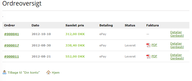

flunte70 Posted October 10, 2012 Share Posted October 10, 2012 Jeg har for første gang en ordre som ikke står i mit ordresystem - men kunden kan se den under sine ordrer og jeg har modtaget advis om at betalingen er gennemført fra epay??? I vedlagte screen dump ses ordren hos kunden - hvad skal jeg gøre? Link to comment Share on other sites More sharing options...
markottnilsen Posted October 10, 2012 Share Posted October 10, 2012 Det sker nogen gange hvis betalingssystemet ikke får kaldt tilbage til shoppen og bekræftet at betalingen er gennemført. Det er meget sjællent at jeg oplever det. Men for at løse problemet skal du have lavet din ordre om til en godkendt ordre, ligenu ligger den i databasen uden at være godkendt som en betaling. For at løse dette problem kan du benytte følgende modul: http://www.iphoneshopusa.com/en/prestashop/77-cart-2-order-payment.html Link to comment Share on other sites More sharing options...
