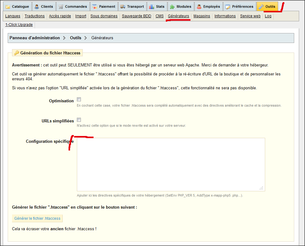

Oron Posted October 12, 2012 Share Posted October 12, 2012 (edited) Bonjour Onglet Outil >> Générateur attention selon les hébergeurs il faut ajouter deux lignes pour le php5, vérifiez auprès de votre hébergeur. Edited October 12, 2012 by Oron (see edit history) Link to comment Share on other sites More sharing options...
Cyrkam Posted October 12, 2012 Author Share Posted October 12, 2012 (edited) Mais comment puis-je generer ce fichier puisque je n’accède pas au back office ? Je suis hébergé chez 1and1. Edited October 12, 2012 by Cyrkam (see edit history) Link to comment Share on other sites More sharing options...
