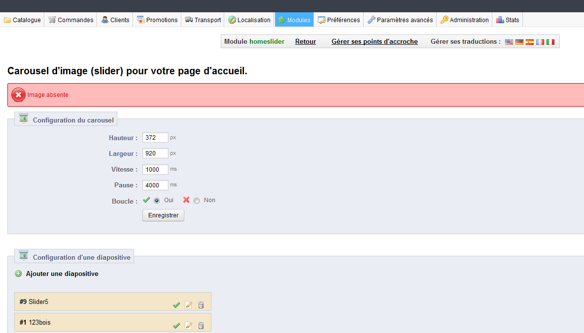

Concomber Posted October 9, 2012 Share Posted October 9, 2012 (edited) Bonjour, Je rencontre un probleme avec le module Carousel d'image (slider) pour votre page d'accueil. Je suis sous prestashop 1.5.0.17. Lorsque je créer un slide, que je rentre l'image etc ça fonctionne très bien. Par contre dès que je veux modifier un slide, changer l'url par exemple ou la description, une erreur apparait : "Image absente". Les modifications ne sont donc pas prises en compte. Est-ce que quelqu'un a une idée svp ? Merci, Alex Edited October 9, 2012 by Concomber (see edit history) Link to comment Share on other sites More sharing options...

Concomber Posted October 11, 2012 Author Share Posted October 11, 2012 J'ai trouvé l'astuce pour que la mise à jour de l'url ou de la description soit prise en compte. Il faut réuploader l'image à chaque modif. Je pense qu'il doit y avoir la possibilité de modifier quelque chose dans le code pour éviter d'uploader l'image à chaque. Mais perso, je suis une quiche en php Link to comment Share on other sites More sharing options...
Terrorblade Posted November 8, 2012 Share Posted November 8, 2012 J'ai eu ce problème (Image absente) avec la modification d'une image dans une autre langue. J'ai remplacé dans homeslider.php la ligne 491 par : if (Tools::getValue('image_'.$id_lang_default) && !Validate::isFileName(Tools::getValue('image_'.$id_lang_default))) Link to comment Share on other sites More sharing options...
