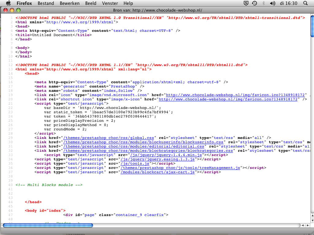

jacdam Posted October 9, 2012 Share Posted October 9, 2012 (edited) Ik heb hier een vervelend probleem: De paginatitels van mijn webshop blijven bij elke pagina staan op 'untitled document'. In feite zou hier de naam van de shop moeten staan of de titels die ik zelf heb ingesteld. Als ik naar de broncode kijk (zie attachment) zie ik dat er een complete extra html-sectie aan het begin van de pagina is toegevoegd. De title-tag komt dus twee keer voor, de eerste keer als 'untitled document', en de tweede keer wel goed, maar die wordt dus niet in de titelbalk getoond. Heeft iemand een idee hoe ik die eerste html-sectie weg kan krijgen, want ik neem aan dat hier het probleem door veroorzaakt wordt. Dank voor jullie moeite alvast... adres: http://www.chocolade-webshop.nl Prestashop versie: 1.4.8.2 Edited October 12, 2012 by jacdam (see edit history) Link to comment Share on other sites More sharing options...

jacdam Posted October 9, 2012 Author Share Posted October 9, 2012 Dank voor het meedenken djkavaa, maar... Ik heb als test in header.tpl de title tag verwijderd en cache folder geleegd. Het resultaat: de tweede title tag is inderdaad weg maar de eerste title tag blijft staan en vermeldt nog steeds 'untitled document' - zie attachment voor de broncode Als ik trouwens mijn shopbestanden doorzoek blijkt die bovenste html-sectie voor te komen in diverse nl.php bestanden van modules, is dat normaal? Dank alvast Link to comment Share on other sites More sharing options...

jacdam Posted October 10, 2012 Author Share Posted October 10, 2012 Meerdere modules hebben een dergelijk nl.php bestand, Als voorbeeld is dit de complete inhoud van root/modules/blocktopmenu/nl.php <!DOCTYPE html PUBLIC "-//W3C//DTD XHTML 1.0 Transitional//EN" "http://www.w3.org/TR/xhtml1/DTD/xhtml1-transitional.dtd"> <html xmlns="http://www.w3.org/1999/xhtml"> <head> <meta http-equiv="Content-Type" content="text/html; charset=UTF-8" /> <title>Untitled Document</title> </head> <body> </body> </html> Link to comment Share on other sites More sharing options...
Frens Posted October 10, 2012 Share Posted October 10, 2012 zal daar je probleem zitten, heb je ook eens van een andere taal gecontroleerd? Link to comment Share on other sites More sharing options...
Kay van Aarssen Posted October 10, 2012 Share Posted October 10, 2012 Dan zit inderdaad daar je probleem dan moet je al je modules nalopen om te kijken of daar iets van die title erin zit. Dat het erin zit is al zeer raar want dat hoort daar niet in tenzij de het er echt in moet zitten maar dat weet ik wel zeker van niet. Link to comment Share on other sites More sharing options...
jacdam Posted October 10, 2012 Author Share Posted October 10, 2012 Dan ga ik dat doen, ik laat jullie weten wat het oplevert... Bedankt tot zover! Link to comment Share on other sites More sharing options...
scorpionsworld Posted October 10, 2012 Share Posted October 10, 2012 gokje naar de oorzaak, nl.php in de diverse modules bewerkt en opgeslagen via directadmin/cpanel. de internal editor denkt te maken te hebben met een html pagina en plakt daar automatisch de default 'lege' html template in... Link to comment Share on other sites More sharing options...
jacdam Posted October 12, 2012 Author Share Posted October 12, 2012 Oké, het is opgelost gelukkig. Heb uit diverse nl.php bestanden de 'lege' html code verwijderd. Nadat ik dit bij het nl.php bestand van blocktopmenu had gedaan werden weer netjes de juiste titles vermeld. Ik heb inderdaad wel eens via directadmin wat bestanden aangepast, dus dit zou heel goed de reden kunnen zijn Scorpionsworld... Heel erg bedankt voor jullie hulp!! Link to comment Share on other sites More sharing options...
