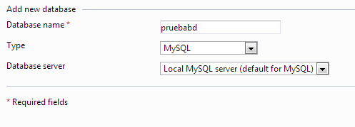

nadie Posted October 9, 2012 Share Posted October 9, 2012 (Olvidate del mensaje anterior, borralo de tu mente, dejalo en el rincon oscuro) Es: localhost Mira la imagen que te adjunto: Seguramente has señalado "Microsoft SQL Server", señala como en este caso "Mysql" al crear la base de datos desde tu hosting. Crea la base de datos como te comento en la imagen. Link to comment Share on other sites More sharing options...
Santi Navarro Posted October 9, 2012 Author Share Posted October 9, 2012 Vale ahora sí!! además tenía que cambiar inicio de la base de datos (root) por el nombre de usuario de la base de datos! Muchas Gracias!!!! Link to comment Share on other sites More sharing options...
nadie Posted October 9, 2012 Share Posted October 9, 2012 Vale ahora sí!! además tenía que cambiar inicio de la base de datos (root) por el nombre de usuario de la base de datos! Muchas Gracias!!!! Un placer ayudarte y servirte! Si das el tema como solucionado, edita el titulo del tema, editando el primer mensaje del tema y añadiendo la palabra "Solucionado" al titulo, esto ayudara a mantener una mayor organización en el foro. Un saludo, recuerda que estaremos en el foro, para guiarte por este mundo oscuro y tenebroso. PD: Lo del usuario no te lo dije al principio, por que primero quería ver lo del problema de conectar a la base de datos. (Efectivamente inicio de la base de datos, es usuario de la base de datos, es una super traducción encubierta) Link to comment Share on other sites More sharing options...
