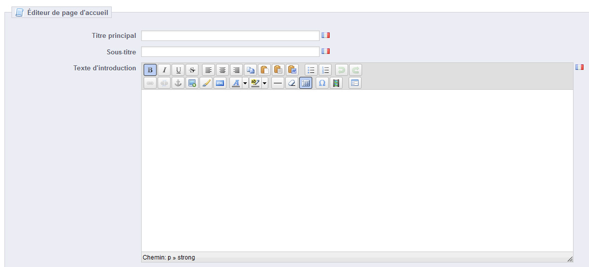

Concomber Posted October 8, 2012 Share Posted October 8, 2012 (edited) Bonjour, J'ai cherché partout comment rajouter un bouton permettant de changer la taille des polices dans l'éditeur de texte de prestashop mais pas de solution trouvée (Prestashop v 1.5.0.17). Est-ce que quelqu'un sait comment résoudre ce problème qui touche apparament pas mal de monde svp ? J'ai bien essayé d'ajouter 'fontsizeselect' au fichier tinymce.inc.js mais rien y fait Help help help, merci par avance. Alex Edited October 9, 2012 by Concomber (see edit history) Link to comment Share on other sites More sharing options...

Concomber Posted October 10, 2012 Author Share Posted October 10, 2012 Merci pour ta réponse Daniel ! Effectivement c'est ce que j'ai fais en attendant, je suis passé par l'éditeur html. Mais les personnes qui rentreront ou modifiront les textes à l'avenir ne sont pas forcément calé en html. C'est quand même étrange qu'il manque cet icone à tiny mce... C'est vraiment la base d'un éditeur html. Link to comment Share on other sites More sharing options...
b2comm Posted November 21, 2012 Share Posted November 21, 2012 Bonjour la solution ici : http://nemops.com/enable-tinymce-commands-prestashop-1-5/ 2 Link to comment Share on other sites More sharing options...

FLEURDELYSDOLL Posted January 10, 2013 Share Posted January 10, 2013 Bonjour, Help version 1.5.2 Il y a t'il une possibilité d'avoir un editeur de texte "enrichi" (type word) pour les pages CMS comme l'editeur que l'on pour les pages produits par exemple ? Et est il possible d'ajouter un correcteur orthographique ? Il ya bien un module mais 71 euros, ça fait un peu cher les 3 fautes d'othographe eventuelles... Je ne comprends pas pourquoi ces tiny minuscules, on a tous besoin d'editer du texte, ajouter des tableaux etc... Moi j'utilise mon vieux front page 2003 et quand je recolle dans prestashop, evidemment ça ne donne plus du tout la même chose donc je corrige et j'adapte mais ça me prends 3 plombes a chaque fois !! Si une bonne âme a une solution, je suis preneuse Merci Link to comment Share on other sites More sharing options...
fabbea Posted January 10, 2013 Share Posted January 10, 2013 Bonjour la solution se trouve dans le post #4 au dessus. Amicalement Link to comment Share on other sites More sharing options...
