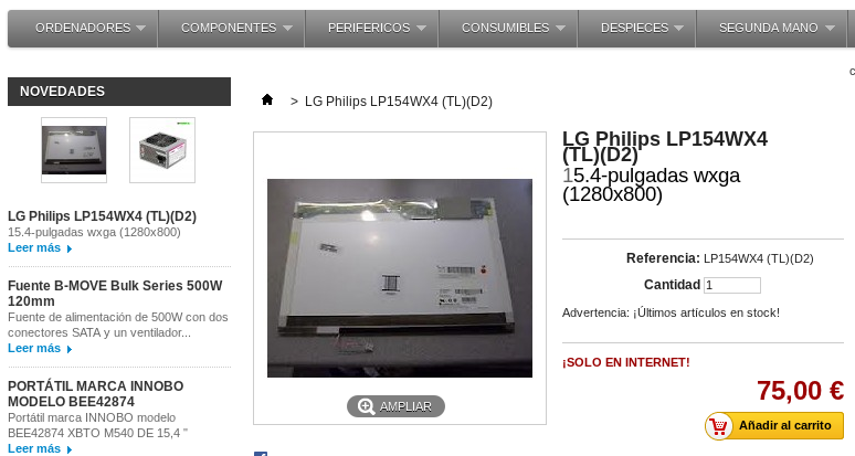

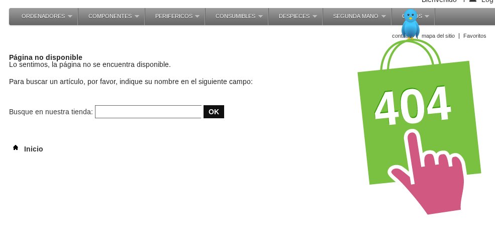

amedero2000 Posted October 8, 2012 Share Posted October 8, 2012 Quiero crear una nueva categoria , la creo la activo y le añado un producto, me voy al front y cuando pincho en esa categoria me apare el error 404, pero el producto si que aparece en las novedades, pero en ninguna categoria. He provado a quitarle el url amigable y varias cosas pero sin exito. La versión de prestahop es la 1.5.0.17 Link to comment Share on other sites More sharing options...

arioerick Posted November 23, 2012 Share Posted November 23, 2012 (edited) Estoy con el mismo problema................... Cuando creo sub-categorias me manda a la pagina "Pagina no disponible" 404 Alguien ya encontro la Solucion................... Favor de compartirla.................... Gracias Edited November 23, 2012 by arioerick (see edit history) 2 Link to comment Share on other sites More sharing options...

tirxo Posted December 3, 2012 Share Posted December 3, 2012 Lo has entendido a la perfección. Ya lo he solucionado. Como ponía en la barra superior la categoría que ocultaba, al darle click me decia que la categoría no estaba disponible, entonces lo que he hecho ha sido crear otra categoría dentro y ponerla esa en la barra superior. Ahora sí está como quería! Muchas gracias por tu atención Carlos S! Un saludo! 1 Link to comment Share on other sites More sharing options...
