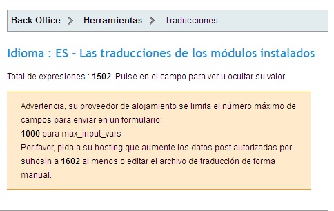

sertorres2003 Posted October 7, 2012 Share Posted October 7, 2012 (edited) Hola a tod@s, alguno me puede decir como eliminar este símbolo!!! Gracias Edited October 9, 2012 by sertorres2003 (see edit history) Link to comment Share on other sites More sharing options...
nadie Posted October 7, 2012 Share Posted October 7, 2012 Hola a tod@s, alguno me puede decir como eliminar este símbolo!!! Gracias Para quitarlo justo en la parte que comentas en la imagen. Pestaña Herramientas -> Traducciones -> Traducciones de los módulos. Link to comment Share on other sites More sharing options...
sertorres2003 Posted October 7, 2012 Author Share Posted October 7, 2012 (edited) Hola Nadie, me da error, mira por favor este error. Hay alguna forma de hacerlo manual. Gracias Edited October 7, 2012 by sertorres2003 (see edit history) Link to comment Share on other sites More sharing options...
sertorres2003 Posted October 9, 2012 Author Share Posted October 9, 2012 Hola, todavía no hay ninguno que sepa como quitar este símbolo manualmente...!!! Gracias Link to comment Share on other sites More sharing options...
nadie Posted October 9, 2012 Share Posted October 9, 2012 Hola, todavía no hay ninguno que sepa como quitar este símbolo manualmente...!!! Gracias Para traducirlo de forma manual. Tendras que entrar en los ficheros del lenguaje del idioma en el modulo correspondiente, abrir el fichero del idioma con el bloc de notas y editar las traducciones. Link to comment Share on other sites More sharing options...
nadie Posted October 9, 2012 Share Posted October 9, 2012 Por ejemplo en el caso del modulo de transferencia bancaria: En prestashop 1.4 y anteriores Fichero: /modules/bankwire/es.php (para el español), en.php para el ingles ect.. En Prestashop 1.5 /modules/bankwire/translations/es.php (para el español), en.php para el ingles ect.. Link to comment Share on other sites More sharing options...
sertorres2003 Posted October 9, 2012 Author Share Posted October 9, 2012 Muchas Gracias Nadie el símbolo # lo he quitado agradecido a la comunidad prestashop...!!! Saludos Link to comment Share on other sites More sharing options...
