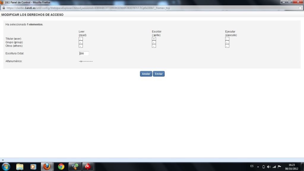

jesus2804 Posted October 8, 2012 Author Share Posted October 8, 2012 No he visto nada en esos enlaces nadie, a mi en el back office me aparece lo mismo q en el front directamente. Loadinges esto es lo q me aparece cuando entro desde mi hosting y selecciono modificar permisos: Link to comment Share on other sites More sharing options...

nadie Posted October 8, 2012 Share Posted October 8, 2012 Sale lo mismo con 777, petardazo por que??? no me asustes nadie!!! jejeje Ya se lo que te pasa... ¿Por que tienes permisos 200 a todos los archivos? (La imagen de arriba, me da a pensar de que tienes todos los ficheros con permisos 200) Colocale 644 de permisos a todos los ficheros. Link to comment Share on other sites More sharing options...
Loadinges Posted October 8, 2012 Share Posted October 8, 2012 Ya se lo que te pasa... ¿Por que tienes permisos 200 a todos los archivos? Colocale 644 de permisos a todos los ficheros. Sí, y las carpetas revísalas para que tengan 755. Link to comment Share on other sites More sharing options...

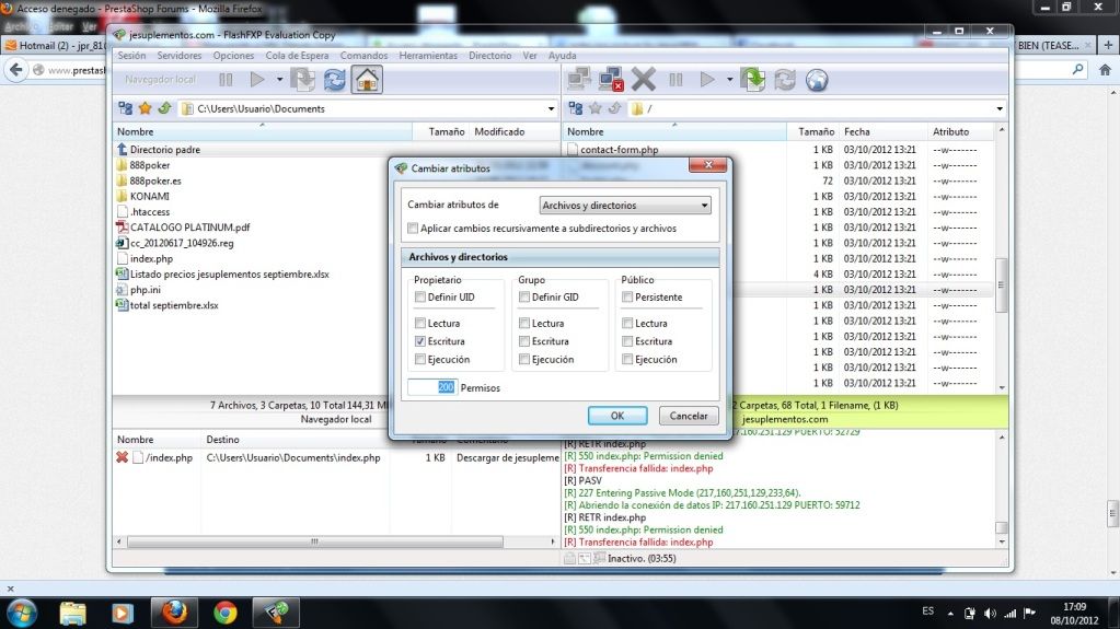

jesus2804 Posted October 8, 2012 Author Share Posted October 8, 2012 A ver pero para hacer eso de las carpetas tendre q descargarme el fichero ese,no? porque desde el servidor la unica opcion que me sale es la imagen q os he puesto, y he puesto lo de 644 que decia antes lodinges y nada, yo no he puesto nada de permisos de 200 a todos los ficheros, es que ni se como se hace eso, no se q habra pasado. Link to comment Share on other sites More sharing options...
jesus2804 Posted October 8, 2012 Author Share Posted October 8, 2012 No me deja ni descargarlo, ni abrirlo, ni nada, ni desde el servidor ni desde ftp. Link to comment Share on other sites More sharing options...

jesus2804 Posted October 8, 2012 Author Share Posted October 8, 2012 Uso el flashfxp, esta es la imagen q me sale si pincho en cambiar atributos, q supongo q sera la opcion que decis en filezilla. A ver que tengo q poner en cada sitio, no digo q sea magia, pero yo aqui no he entrado para nada, no se si desde prestashop hay alguna opcion que te modifique eso y la haya apretado sin querer. Link to comment Share on other sites More sharing options...
jesus2804 Posted October 8, 2012 Author Share Posted October 8, 2012 esta puesto 200 porque lo he cambiado para dejarlo igual q estaba antes de probar con 644 y 777 Link to comment Share on other sites More sharing options...

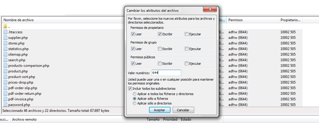

nadie Posted October 8, 2012 Share Posted October 8, 2012 Arrastra el raton y señala todo lo que tengas, incluido las carpetas, y le das al boton derecho -> Permisos y lo dejas asi: (Como ves en la siguiente imagen) Le dices 644 -> Incluir todos los subdirectorios -> Aplicar solo a ficheros Esto para los ficheros. ------------------------------------------------------------------------------------------------------------------------------------------------------ Para las carpetas y subcarpetas señalas Incluir todos los subdirectorios -> Aplicar solo a directorios y permisos 755 Link to comment Share on other sites More sharing options...
Loadinges Posted October 8, 2012 Share Posted October 8, 2012 Tienes que poner 644 y marcar la opción Aplicar cambios recursivamente y cambiar atributos de sólo los archivos. Luego pon 755 con la opción de aplicar cambios recursivamente también pero sólo a los directorios. Link to comment Share on other sites More sharing options...

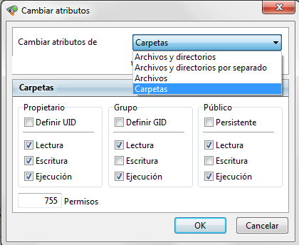

jesus2804 Posted October 8, 2012 Author Share Posted October 8, 2012 Estoy probando primero como dice loadinges por no instalar el filezilla, la primera parte ya esta pero ahora en la de poner 755 no aparece la opcion de solo directorios, las opciones que hay son: archivos y directorios, archivos y directorios por separado, archivos, y por ultimo carpetas. Cual de las cuatro elijo? Link to comment Share on other sites More sharing options...
Loadinges Posted October 8, 2012 Share Posted October 8, 2012 Estoy probando primero como dice loadinges por no instalar el filezilla, la primera parte ya esta pero ahora en la de poner 755 no aparece la opcion de solo directorios, las opciones que hay son: archivos y directorios, archivos y directorios por separado, archivos, y por ultimo carpetas. Cual de las cuatro elijo? Carpetas. Link to comment Share on other sites More sharing options...
nadie Posted October 8, 2012 Share Posted October 8, 2012 Estoy probando primero como dice loadinges por no instalar el filezilla, la primera parte ya esta pero ahora en la de poner 755 no aparece la opcion de solo directorios, las opciones que hay son: archivos y directorios, archivos y directorios por separado, archivos, y por ultimo carpetas. Cual de las cuatro elijo? La ultima la de "carpetas" Link to comment Share on other sites More sharing options...
