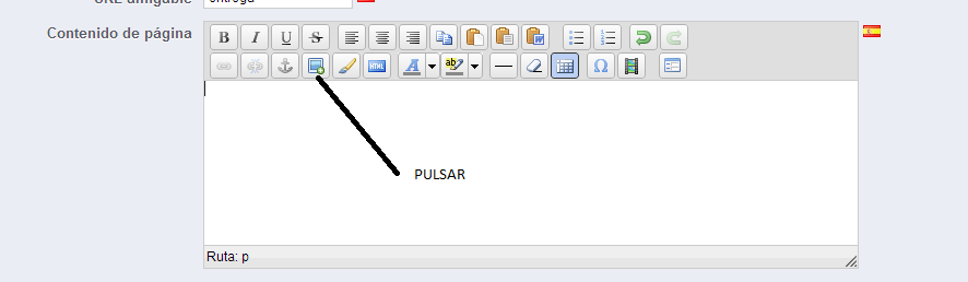

nadie Posted October 8, 2012 Share Posted October 8, 2012 Las he subido a pelo....o sea...copiar en photoshop y Ctr+v dentro del editor del CMS. Pulsa en el botón donde te señalo arriba, y podras subir las imagenes a tu hosting desde el mismo editor y enlazarlas. Al pulsar el botón se te abrira una ventana en la parte donde dice "URL" de la imagen tienes un icono, si le das se te abrira un examinar para subir las fotos a una carpeta de tu tienda, y al mismo tiempo enlazar.as Link to comment Share on other sites More sharing options...
dbit Posted October 8, 2012 Author Share Posted October 8, 2012 (edited) Como siempre, Nadie..........Nadie for president!! Edited October 8, 2012 by dbit (see edit history) Link to comment Share on other sites More sharing options...
nadie Posted October 8, 2012 Share Posted October 8, 2012 Si....ya lo he intentado...pero cuando hago click en el dibujo de la imagen de "Url de la imagen", se me carga en una ventana mi web con el texto de "pagina no disponible"...... Referente a eso, revisa esto: http://www.prestashop.com/forums/topic/193146-solucionado-error-editor-imagenes-cms Link to comment Share on other sites More sharing options...
