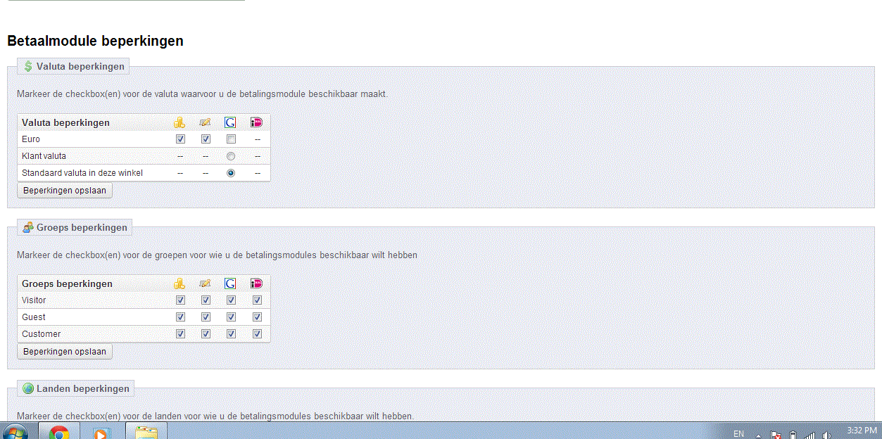

randysantino Posted October 8, 2012 Share Posted October 8, 2012 Het valt me trouwens wel op dat ik bij iDeal de valuta beperking niet kan instellen. Weet niet of dat ermee te maken heeft, maar bij PayPal was dat wel de oorzaak dat ik 'm niet zag. Link to comment Share on other sites More sharing options...
scorpionsworld Posted October 8, 2012 Share Posted October 8, 2012 Het valt me trouwens wel op dat ik bij iDeal de valuta beperking niet kan instellen. Weet niet of dat ermee te maken heeft, maar bij PayPal was dat wel de oorzaak dat ik 'm niet zag. da's een goede om even naar te kijken. Volgens mij word dat bij Ideal automatisch beperkt, want iDeal is NL is Euro. Zo zat de oude versie in ieder geval wel in elkaar. Link to comment Share on other sites More sharing options...

scorpionsworld Posted October 8, 2012 Share Posted October 8, 2012 Ik heb de fout gevonden. Er zit zowel een fout in de currency-restriction als een ontbrekende tabel in de database na installatie van de module. Ik ben nu bezig met een revisie van de module om deze werkend te maken in v1.5.x, deze zal ik zo snel mogelijk posten. Link to comment Share on other sites More sharing options...

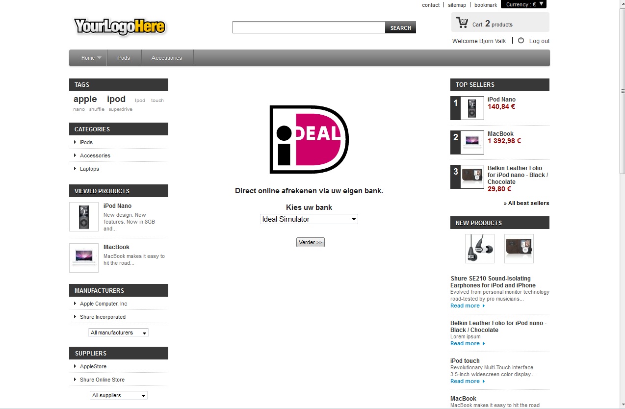

scorpionsworld Posted October 8, 2012 Share Posted October 8, 2012 (edited) Een aanpassing in de redirect en in de currency restriction en de module werkt weer. Getest in een standaard 1.5.1 installatie met de iDeal Simulator. Ik heb de module in 2 smaakjes gemaakt. 1.) Standaard plugin waarbij de bank keuze pagina word weergegeven op een witte pagina. 2.) Plugin aangepast zodat de bank keuze pagina word weergegeven in een geïntegreerde shopomgeving (header en footer toegevoegd aan weergave). Persoonlijk ben ik niet zo gecharmeerd van de manier waarop de plugin is geïntegreerd in de backoffice en frontoffice dus zit er al over te denken om de plugin beter geïntegreerd te krijgen in het objectmodel van Prestashop in 1.5 en daarboven. (maar gezien de to-do list zal dat nog even op zich laten wachten) Edit: De installaties werken nog altijd op dezelfde manier. Uploaden, /idealcheckout/install.php draaien, in de backoffice naar modules gaan en installeren, ideal configuratie aanmaken middels https://www.ideal-checkout.nl/ideal-configuratie-wizard.html en uploaden naar /idealcheckout/configuration/ideal.php Edited October 8, 2012 by scorpionsworld (see edit history) 3 Link to comment Share on other sites More sharing options...

maroc1994 Posted October 8, 2012 Author Share Posted October 8, 2012 Een aanpassing in de redirect en in de currency restriction en de module werkt weer. Getest in een standaard 1.5.1 installatie met de iDeal Simulator. Ik heb de module in 2 smaakjes gemaakt. 1.) Standaard plugin waarbij de bank keuze pagina word weergegeven op een witte pagina. 2.) Plugin aangepast zodat de bank keuze pagina word weergegeven in een geïntegreerde shopomgeving (header en footer toegevoegd aan weergave). Persoonlijk ben ik niet zo gecharmeerd van de manier waarop de plugin is geïntegreerd in de backoffice en frontoffice dus zit er al over te denken om de plugin beter geïntegreerd te krijgen in het objectmodel van Prestashop in 1.5 en daarboven. (maar gezien de to-do list zal dat nog even op zich laten wachten) Edit: De installaties werken nog altijd op dezelfde manier. Uploaden, /idealcheckout/install.php draaien, in de backoffice naar modules gaan en installeren, ideal configuratie aanmaken middels https://www.ideal-ch...tie-wizard.html en uploaden naar /idealcheckout/configuration/ideal.php Bedankt voor je moeite!!! Je bent echt een redder. Heb je van de aangepaste plugin een foto. Want als ik het goed begrijp ga de betaling van ideal door in mijn eigen winkel, in plaats van een aparte pagina buiten mijn website. Jouw IDEAL versie is ook compatibel met mollie? alvast bedankt! 1 Link to comment Share on other sites More sharing options...
scorpionsworld Posted October 8, 2012 Share Posted October 8, 2012 (edited) Bedankt voor je moeite!!! Je bent echt een redder. Heb je van de aangepaste plugin een foto. Want als ik het goed begrijp ga de betaling van ideal door in mijn eigen winkel, in plaats van een aparte pagina buiten mijn website. Jouw IDEAL versie is ook compatibel met mollie? alvast bedankt! De aanpassing doet niks anders dan de header en footer weergeven rondom de keuze van de bank. De module is inderdaad compatible met Mollie, net als de originele module. Edited October 8, 2012 by scorpionsworld (see edit history) 1 Link to comment Share on other sites More sharing options...

ferrenz Posted January 29, 2013 Share Posted January 29, 2013 Kan ik die attachments uit deze thread nog ergens vinden? Op https://www.ideal-ch...prestashop.html staan nog modules die hetzelfde probleem geven bij Betaalmodule beperkingen Ik gebruik prestashop 1.5.2 Link to comment Share on other sites More sharing options...
scorpionsworld Posted January 30, 2013 Share Posted January 30, 2013 Kan ik die attachments uit deze thread nog ergens vinden? Op https://www.ideal-ch...prestashop.html staan nog modules die hetzelfde probleem geven bij Betaalmodule beperkingen Ik gebruik prestashop 1.5.2 Zie http://www.prestashop.com/forums/index.php?/topic/193184-ideal-checkout-plugin-tbv-prestashop-v15x/ Link to comment Share on other sites More sharing options...
