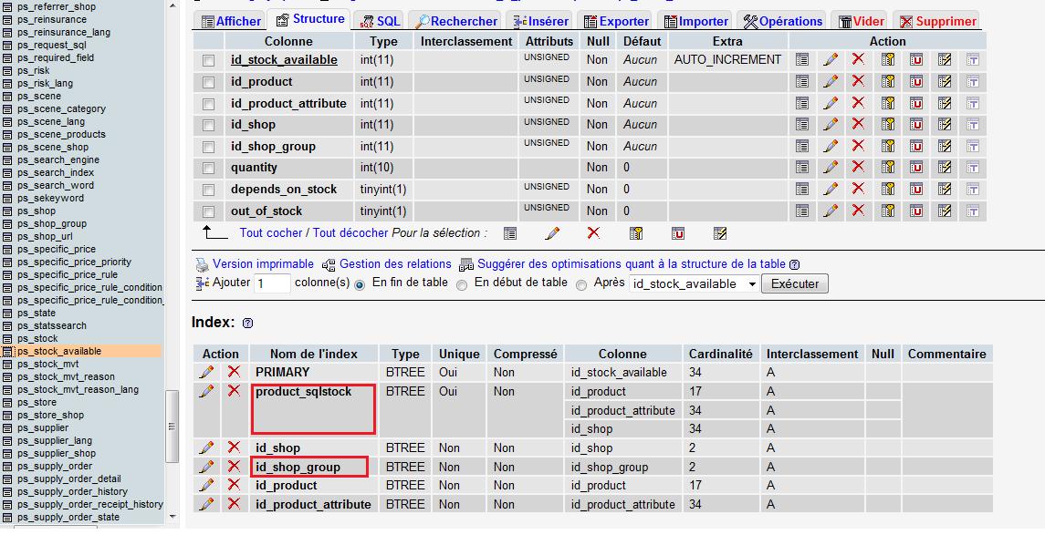

le grenier Posted October 6, 2012 Share Posted October 6, 2012 (edited) Bonjour, le probleme pourrait bien venir d'une mauvaise écriture des tables lors de la mise a jour : regarde les photos de la table ps_stock_available de la version 1.5.0.17 et de la version 1.5.1 Edited October 6, 2012 by le grenier (see edit history) Link to comment Share on other sites More sharing options...
mic84 Posted October 6, 2012 Author Share Posted October 6, 2012 bonjour, merci pour votre aide, effectivement la table ps_stock_available a des noms d'index modifiés .les 2 encadrés en rouge sur votre photo. j'ai renommé les deux index comme en 1.5.0.17 fallait t'il les modifer? j'ai essayé en faisant un import de la table 1.5.017 sur 1.5.1.0. doit on executer une reindexation suite au changement, je ne sais pas comment proceder? je n'ai pas solutionné pour l'instant. Cordialement Michel Link to comment Share on other sites More sharing options...
Raph59 Posted October 6, 2012 Share Posted October 6, 2012 Bonjour, J'ai le même problème avec la 1.5.1.0, en allant voir la BDD, j'ai la table de gauche, et non celle de droite (en référence au image du post juste au dessus) En revanche je n'ai pas utilisé le module de mise à jours, j'ai fait la mise à jours manuellement. Link to comment Share on other sites More sharing options...
le grenier Posted October 6, 2012 Share Posted October 6, 2012 bonsoir a vous je n'ai pas résolu le probleme non plus, je ne sais pas comment il faut faire, mais il y a de fortes chances que le probleme viennent de la. La 1ere photo est ma version 1.5.0.17, et celle de droite ce que l'on devrait avoir après une mise a jour (mais bien sur qu'on a pas !!!) y a t il un moyen de corriger la base, car cela implique certainement d'autres tables .... Link to comment Share on other sites More sharing options...
