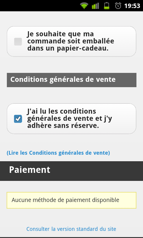

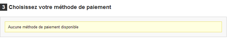

OxaD Posted October 5, 2012 Share Posted October 5, 2012 Bonjour, Depuis que j'ai effectué la mise à jour pour récupérer la dernière version de Prestashop (1.5.0 vers 1.5.1), la page de récapitulatif de la commande ne propose plus Paypal dans les options de paiement. J'utilise la version 3.2.4 de PayPal. J'ai essayé de désinstaller, supprimer, puis réinstaller le module, ainsi que de revenir à la version précédente (du module), mais le problème persiste. J'ai également essayé d'effectuer une commande depuis la version mobile, et le même message d'erreur apparaît: "Aucune méthode de paiement disponible". Sur le forum anglophone, quelqu'un a exactement le même problème: http://www.prestasho...__fromsearch__1 Si quelqu'un à d'autres pistes ou une idées permettant de solutionner le problème, je suis preneur, d'autant plus que c'est la seule solution de paiement que je propose sur mon site. Merci Link to comment Share on other sites More sharing options...
