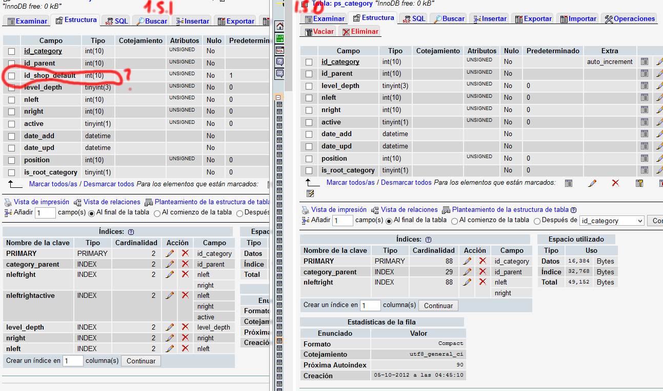

MarioCM Posted October 5, 2012 Share Posted October 5, 2012 (edited) Hola, Al igual que a muchos, no me funciona el autoupdate, seguramente porque mi hosting compartido de godaddy es una castaña y se sobrepasa el límite al retaurar la actualización. Así qu eme decidí hacerlo manualmente, que no parecía tan complicado, os esplico la que he liado: (lo he usado a modo de prueba con una versión beta que tenía ya cargada 1.5.0.13, que la verdad me funciona perfecta) - tengo así una tienda en directorio: www.comercialmoyano.com/Shop/ - instalo la nueva en otro directorio: www.comercialmoyano/eShop/ copio toda la carpeta IMG, mi tema y lenguajes... hasta aquí todo perfecto, ahora tengo que pasar los datos, voy al MySQL y abro las 2 bases de datos, transpaso los productos, imagenes, categorias.... y voy a la tienda nueva y funciona todo perfecto, menos las categorías, que están ahí, pero en el backoffice no em aparecen ni me deja modificarlo. Me pongo a comparar las 2 tablas y en efecto la nueva trae un indice de mas: id_shop_default y aquí viene mi duda... cómo hago para añadir ese indice a mis otras 88 categorías?¿? Edited October 8, 2012 by Gamusino (see edit history) Link to comment Share on other sites More sharing options...
nadie Posted October 5, 2012 Share Posted October 5, 2012 Hola, pero veo que no has seguido la guía de actualización manual: http://doc.prestasho...experts+only%29 .... (Si haces la actualización, manual tienes que ejecutar el update, para que te actualize la base de datos..) Por otro lado... La actualización automatica a mi me ha funcionado "bien", has probado con la ultima versión del modulo: http://addons.presta...utoupgrade.html (Pregunto) Link to comment Share on other sites More sharing options...
MarioCM Posted October 6, 2012 Author Share Posted October 6, 2012 Hola nadie, Ya probé las 2 maneras, pero siempre me pasa lo mismo al hacer un update automático, me da siempre error al restaurar, yo creo que se pasa de tiempo o de datos, no sé, los de godaddy no me dejan enredar porque dicen q es un host compartido... El caso es que he conseguido chapucearlo, me tiendo las categorías a mano en la tabla nueva ("sólo" eran 88). así que de momento parece que ya tengo operativo la 1.5.1 Gracias por la ayuda!! siempre estás a todo y es un detalle por tu parte Link to comment Share on other sites More sharing options...

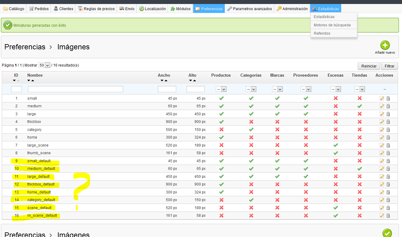

MarioCM Posted October 6, 2012 Author Share Posted October 6, 2012 (edited) Una duda, veo que las imagenes tienes las categorías duplicadas, una normal y otra con "default", es normal o puedo eliminar una de ellas?¿? en la tienda se ven todas bien, peor en el backoffice no me salen la mayoría de las minis, sólo algunas comercialmoyano/Shop PD: que cazurro soy!!! este tema ya estaba tratado aki: http://www.prestashop.com/forums/topic/192705-problema-con-imagenes-en-15-home-default/ Edited October 6, 2012 by Gamusino (see edit history) Link to comment Share on other sites More sharing options...
nadie Posted October 6, 2012 Share Posted October 6, 2012 PD: que cazurro soy!!! este tema ya estaba tratado aki: http://www.prestasho...5-home-default/ El tema de las miniaturas en el Front-End, esta comentado en el post que comentas, ya que estuve yo mismo junto a otro usuario llamado Carlos en ese post comentando a que se debía. Si tienes alguna duda házmelo saber. Link to comment Share on other sites More sharing options...

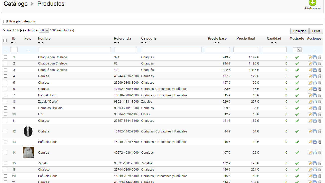

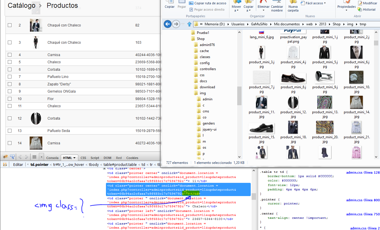

MarioCM Posted October 8, 2012 Author Share Posted October 8, 2012 Vuelvo a abrir este tema, porque el problema con las imágenes no era el mismo de el otro post. Mi problema son los iconos del Backoffice de los productos, que no aparecen todos. Mirando con el firebug, es como si faltara en el código la imagen de la miniatura (las busca en la carmeta img/tmp/..) donde salen las miniaturas, viene esto: <img class="imgm" alt="" src="../img/tmp/product_mini_12.jpg?time=1349542859"> y donde no salen, está vacío.. como en la foto He probado a vaciar la carpeta temporal, pero nada, yo creo que no ha importado bien el código y no llama a las imágenes de los iconos. Si edito el producto y pongo la foto de nuevo si funciona. Y otro error que estoy notando (aunque el sábado si funcionaba bien) es el carrito, al añadir un producto tarda bastante en reflejarlo, y de vez en cuando me está dando error 500, no sé porqué se ha relentizado tanto, si no he tocado nada, y ya digo que el sábado funcionaba perfecto. Os dejo el enlace para ver si es cosa de mi navegador: www.comercialmoyano.com/Shop El resto de cosas de momento me funcionan bien, ya seguiré trasteando a ver que mas cosas veo... Link to comment Share on other sites More sharing options...
