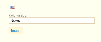

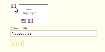

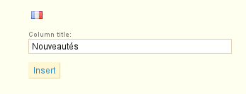

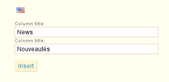

domi77185 Posted October 6, 2012 Author Share Posted October 6, 2012 Non, cet ajout ne change rien. Le div de choix du langage n'est bien affiché qu'une fois, c'est le input qui le devient plusieurs fois. Exemple 1 : Lorsque je charge la page, je suis bien en FR (image 1) Je clique sur le flag, j'ai bien le choix du langage (image 2) Je choisi EN, et là j'ai 2 fois mon input (image 3) je clique à nouveau sur le flag et je choisi FR, je reviens comme l'image 1 Maintenant si je choisi EN, cela fonctionne correctement, j'ai bien que l'anglais (image 4) Autre exemple pour ne pas avoir le bug : Lorsque je charge la page, je suis bien en FR (image 1) Je clique sur le flag, j'ai bien le choix du langage (image 2) Je choisi FR, j'aio bien que le FR comme l'image 1. Si maintenant je refais un choix pour EN, cette fois ça fonctionne, j'ai bien l'image 4 J'ai l'impression que cela fonctionne, mais à la condition de choisir en premier la langue par défaut, après plus de bug. Comme je l'ai dit, pour contourner le problème , pour le moment simulé ce clic sur le flag de la langue par défaut en ajoutant en dessous mon foreach : <script type="text/javascript">changeLanguage('titre', 'titre', '.$defaultLanguage.', '');</script> Code correspondant au clic sur le flag par défaut. Mais normalement je ne devrais pas avoir besoin, c'est pourquoi je cherche à comprendre, car en même temps je n'aime pas trop le code "bidouillé" pour que ça marche Link to comment Share on other sites More sharing options...
