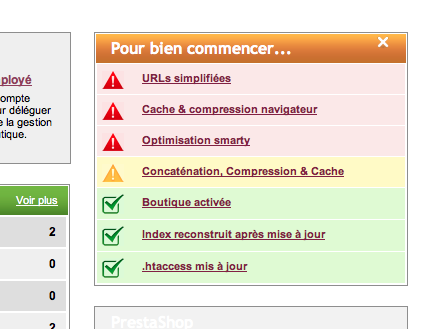

Atch Posted October 6, 2012 Share Posted October 6, 2012 Slt à tous et toutes, Je vous contacte car j'ai un site de produits régionaux en configuration de production actuellement qui va d'ici Lundi prochain être "ouvert" depuis 2 mois je rentre mes fiches produits et les temps de chargements sont très très long, et très souvent j'ai des déconnexions. j'aimerai dimanche ouvrir le site aux personnes qui me suivent sur facebook dans le genre accès "VIP" 1 journée avant l'ouverture classique" grâce à un identifiant et mot de passe. Pour vous donnez une idée du temps de chargement, en cliquant sur une catégories il faut 20s d'attente pour afficher la page... Le soucis étant que pour activer les optimisations il faut lever les protections serveur et du coup plus possible de limiter l'accès a certaines personnes avec un id et mot de passe... Bref si quelqu'un a une idée je suis preneur Merci d'avance Bonjour il se peut que votre boutique ne soit pas paramétrée correctement pour la production : Rendez vous dans votre admin puis cliquez sur: Préférences / Performances . Les réglages : Mettre à "non" la compilation du cache smarty. Mettre à "oui" la mise en cache Activez le CCC pour les CSS et JS ( les deux premiers de la liste pour l'instant) Faites un test et dites nous si c'est pas déjà mieux. Ensuite, pour le référencement, n'oubliez pas d'activer les URL simplifiées dans préférences / SEO et si vous l'activez, n'oubliez pas de régénérer un ht access à nouveau. PS : Je vous vois venir Oron et Moondocom !!! V++ Atch Link to comment Share on other sites More sharing options...
