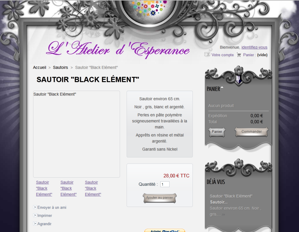

GLK Posted October 5, 2012 Share Posted October 5, 2012 (edited) Bonjour à tous, je me présente, GLK, autoentrepreneur en dépannage informatique et créateur à l'occasion de site web NON MARCHANDS (cms joomla) J'ai toutefois installé un site web prestashop pour une amie qui se met à son compte dans la création de bijoux (type autoentrepreneur), le tout gracieusement car c'est une amie, faut pas déconner non plus Je vous écrit ici pour vous faire part d'un problème qui semble être EXTREMEMENT récurrent avec OVH/Prestashop et qui commence à me faire déprimer quelque chose de bien. il s'agit de l'affichage des miniatures produits qui ne s'affichent pas sur le site. ça vous dit quelque chose ? Il y a énormment de messages sur internet concernant ce problème, avec quelques solutions proposées que j'ai TOUTES testées : - droits d'accès sur les images en FTP - regénération des miniatures depuis l'interface admin (énormément de fois en décochant la case "Effacer les images précédentes" , le site etant sur de l'ovh mutualisé perso - Utilisation du nouveau système d'images - génération du fichier htaccess spécifique ovh - Prise massive d'antidépresseurs Bref rien n'y fait. Est ce que eventuellement vous sauriez m'aiguiller la-dessus ? Voici le site en question, cette page vous mène directement sur le problème, comme vous pouvez le constater les images n'apparaissent pas du tout, sauf si on clique sur le titre du texte. http://www.atelier-e...toirs/12-s.html je vous ai mis en pièce jointe le fichier htaccess que j'ai récupéré sur un forum (n'a pas l'air de causer de soucis particuliers) ainsi qu'une capture d'écran. Merci d'avance à tous pour votre aide ! htaccess.txt Edited October 16, 2012 by GLK (see edit history) Link to comment Share on other sites More sharing options...

GLK Posted October 11, 2012 Author Share Posted October 11, 2012 bon j'ai fait les manips, mais sans succès pour le moment, je regénère les miniatures plusieurs fois en décochant la case au cas ou... Par contre j'ai activé "Activer JqZoom au lieu de Thickbox sur les pages produits" (oui), et ça me change légèrement l'image, sans regler la situation puisque c'est un affichage plus ou moins buggé (cf imprime écran) merci encore pour ton aide, si tu as d'autres propositions je suis preneur car je suis désespéré... Link to comment Share on other sites More sharing options...

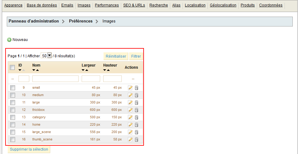

GLK Posted October 16, 2012 Author Share Posted October 16, 2012 TROUVE ! le problème venait de la section image, les valeurs crées par défaut par Prestashop n'y étaient pas. Alors erreur de manip ? bug ? On sait pas, on s'en fiche, du moment que le site marce correctement maintenant... J'espère que ce post aidera ceux qui ont connu le même problème (et vu le nombre de posts sur le net ainsi que le peu de solutions appportées, ce ne sera pas du luxe !) à bientôt Link to comment Share on other sites More sharing options...
