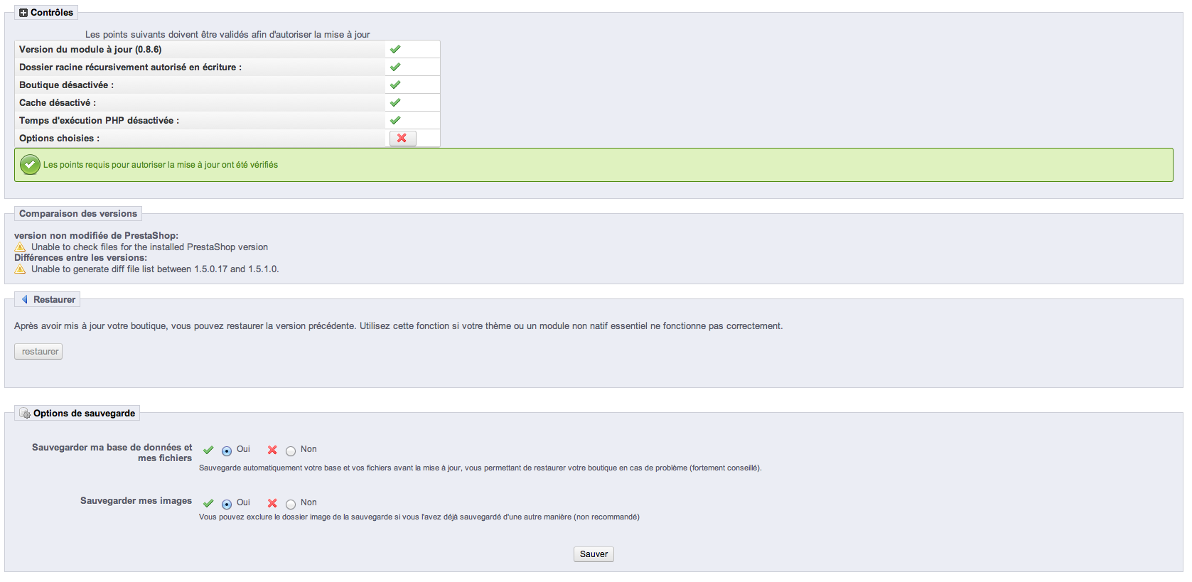

v-ghun Posted October 5, 2012 Author Share Posted October 5, 2012 En fait, il doit y avoir un bouton (celui qui lance le processus de mise à jour) qui apparait lorsque tous les critères sont passés au vert (vitesse php, mise en mode maintenance, etc.). En ce qui me concerne, je dois valider des options, mais lorsque je "sauve" les options choisies, cela m'envoie vers une page 404 introuvable ... Link to comment Share on other sites More sharing options...

v-ghun Posted October 5, 2012 Author Share Posted October 5, 2012 @Prestadget comment avez-vous fait pour passer "options choisies" de rouge à vert ? Lorsque j'appuie sur "sauver", j'ai une page d'erreur 404 Link to comment Share on other sites More sharing options...

CarpeMania Posted October 10, 2012 Share Posted October 10, 2012 Bonjour, J'ai le même soucis recurent , page 404 quand je valide les options. Donc impossible de faire apparaitre le bouton pour lancer l'upgrade. Merci pour une aide charitable... nw Link to comment Share on other sites More sharing options...
flow44 Posted October 11, 2012 Share Posted October 11, 2012 (edited) bon alors je viens de faire plusieurs teste… chez Ovh en serveur dédie impossible de mettre a jour erreur 404 comme d'hab, chez OVH serveur mutualité : idem Chez 1&1 ça passe impeccable sans bug sans rien… des que l'on clique sur sauver le bouton apparaît et il y a juste a clic et hop on est en 1.5.1 Sinon j'ai toujours pas trouver pour passer chez ovh si quelqu'un a du nouveau ? Edited October 11, 2012 by flow44 (see edit history) Link to comment Share on other sites More sharing options...

diazovitch Posted December 9, 2012 Share Posted December 9, 2012 Idem pour moi ! Je suis sur prestashop 1.5.1 et je désire passer sur 1.5.2. Site hébergé chez ovh mutualisé et j'ai une erreur 404 lorsque je clique sur le bouton "sauver" des options de sauvegarde. Toujours aucune solution miracle ? Dois-je me résigner à tenter la méthode manuelle ? Link to comment Share on other sites More sharing options...
flow44 Posted December 9, 2012 Share Posted December 9, 2012 met a jour ton module de update one clic et ca va aller Link to comment Share on other sites More sharing options...
diazovitch Posted December 9, 2012 Share Posted December 9, 2012 A priori, elle est à jour : C'est la v0.9.3 !? Link to comment Share on other sites More sharing options...
