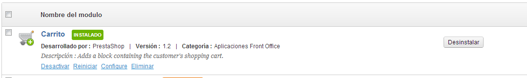

nadie Posted October 6, 2012 Share Posted October 6, 2012 Gracias por tu respuesta. Lo cierto es que no tengo ningún módulo que haga referencia al carrito.. estoy un poco desconcertado. ¿No tienes este modulo, que te muestra en la imagen en la pestaña modulos de tu tienda? El modulo que con tiene el carrito en la cabecera con el bloque de login, se llama: Bloque de información personal Revisa que no tengas el módulo llamado: Bloque de información personal Desinstalado o desactivado. Link to comment Share on other sites More sharing options...

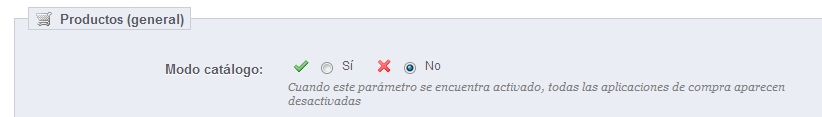

nadie Posted October 6, 2012 Share Posted October 6, 2012 y comprueba también que tengas esta opción que te muestro en la imagen, igual que yo: 1 Link to comment Share on other sites More sharing options...
Joan Guasch Posted October 6, 2012 Author Share Posted October 6, 2012 Gracias de nuevo. El catálogo esta desactivado tal como me indicas. Y no, este módulo no aparece... y hecho en falta alguno más.. Creo que al cargar la plantilla sobrescribió la carpeta modules. te paso el enlace de la tienda.. así es como aparece, sin nubes sin carrito... si creo productos no salen tampoco, sin embargo des del BO si hago una vista previa del artículo en cuestión lo veo perfectamente. Creo que lo mejor sería volver al punto de inicio y restaurar prestashop tal y como viene por defecto. es eso posible? Mil gracias por vuestra ayuda. Link to comment Share on other sites More sharing options...
