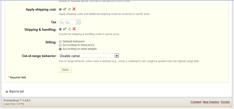

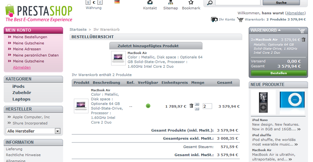

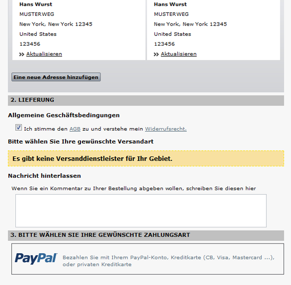

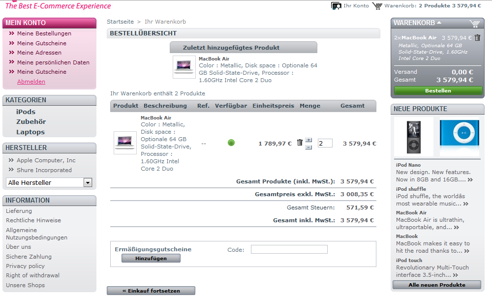

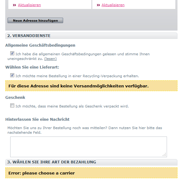

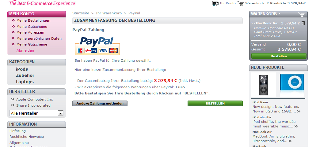

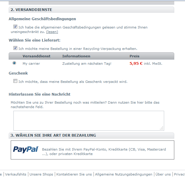

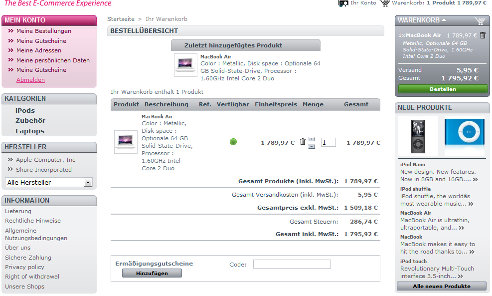

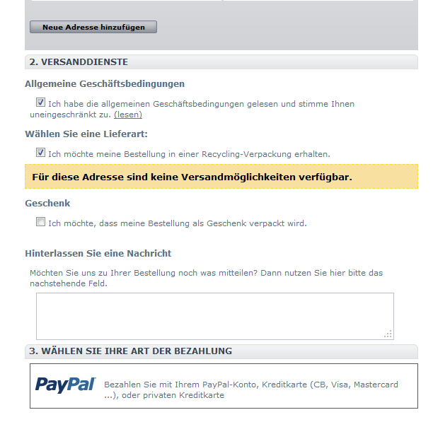

technosoul Posted October 5, 2012 Author Share Posted October 5, 2012 (edited) Letzter Versuch Ich hab jetzt alle Schritte im Checkout noch einmal durchlaufen und Screenshots gemacht. Beim Versender mycarrier habe ich eine Gewichtsklasse von 0-2kg definiert, Zahlungsanbieter ist Paypal. Im Warenrob liegt ein Macbook Air, Gewicht < 2 kg. Bild 1 und 2 zeigen dies, alles ist okay. Jetzt füge ich ein zweites MB Air hinzu, im ajax Warenkorb werden 0.-€ Versandkosten angezeigt - logisch, da die Gewichtsklasse überschritten wird: Bild 3 Auf Bild 4 offenbart sich jetzt mein Problem. Zwar ist der Versender richtiger Weise deaktiviert, da die zwei Notebooks schwere als 2kg sind, aber Paypal wird mir immer noch als Bezahloption angezeigt: Klicke ich jetzt auf Paypal, dann lande ich bei Bild 5, und kann die Bezahlung über Paypal abschließen. Wähle ich hier nun statt "Bestellen" "Andere Zahlungsmethode" gelange ich zurück zur Bestellübersicht und siehe da: der Zahlungsanbieter ist deaktiviert: Bild 6 Er wird aber nicht schon mit deaktiviert, sobald kein Versender zur Verfügung steht - es sei denn ich aktualisiere die Browserseite manuell. Woran es nun liegt, weiß ich beim besten Willen nicht. Edited October 5, 2012 by technosoul (see edit history) Link to comment Share on other sites More sharing options...
guest* Posted October 5, 2012 Share Posted October 5, 2012 Wie oft denn noch muss ich erklären, dass die Zahlungsoptionen nichts mit den Versand zu tun haben. Zahlungsoptionen kann man nur einschränken nach Währung, Land oder Kundengruppe. Du hattest vorher Paypal gewählt, somit bleibt bei der Änderung der Menge auch Paypal angewählt. Habe doch erklärt, dass da ein Cookie kumulativ arbeitet. Wählst du a aus, dann wird Schritt b freigeschaltet, wenn du für Schritt b alles erfüllst. Ist das erfüllt und du wählst die für Schritt b vorgesehenen Optionen aus, dann bleiben die im Cookie gespeichert. Möchtest du die Zahlungsoption ändern und du hast den 1-Button-Fix eingebaut, kannst du in der Bestellübersicht die Zahlungsoption dann ändern. Hast du den 1-Button-Fix noch nicht eingebaut, dann kannst du die Zahlungsoption im nächsten Schritt ändern. Es wird mit Änderung an der Menge des Artikels keine Zahlungsoption gelöscht oder freigegeben, es bleibt diese erhalten die zuvor gewählt war und im Cookie gespeichert ist. Nur das gesamte löschen aller Artikel löschen auch den Warenkorbcookie komplett. Link to comment Share on other sites More sharing options...

guest* Posted October 5, 2012 Share Posted October 5, 2012 Der Fehler geht auch ganz klar hervor, weil der Schritt 2 nicht abgeschlossen ist, somit kannst du Schritt 3 nicht wählen. Du hast einen Fehler in den Versanddiensten. Entweder sind die Gewichtsklassen oder die Preisklassen nicht korrekt und überschneidend definiert. so Leid es mir auch tut. Es ist hier kein Bug enthalten und du musst deine Versanddienste nochmals durchgehen. Deine Einstellungen/Angaben sind nicht deckend angegeben. Link to comment Share on other sites More sharing options...

guest* Posted October 5, 2012 Share Posted October 5, 2012 Entweder sind die Klassen Gewicht + Preis) nicht deckend abgedeckt, oder du hast bei einem der Versandunternehmen nach wie vor anstatt "Versanddienst deaktivieren" noch "Nimm die größte Preisspanne" drinnen. Wenn die Dienste deaktiviert werden sollen, dann musst du bei allen "Versanddienst deaktivieren" konfigurieren. Ich habe jetzt wirklich alles durchgespielt. Alle Möglichkeiten, es ist kein Fehler in der Software hier enthalten. Du hast aber einen Fehler in deinen Versanddiensten. Link to comment Share on other sites More sharing options...
technosoul Posted October 5, 2012 Author Share Posted October 5, 2012 "Versanddienst deaktivieren" ist eingestellt. Wenn ich nach dem Gewicht gehe, ist die Preisklasse nicht relevant. Habe aber auch mal eine Proforma Preisklasse definiert, als z.B. 0-10.000 € (wie voreingestellt) -ändert nichts am Ergebnis. Link to comment Share on other sites More sharing options...
guest* Posted October 5, 2012 Share Posted October 5, 2012 Sehr wohl ist die Preisklasse relevant. Ohne dieser funktioniert das ganze nämlich garnicht. Bitte richte die Versanddienste so ein wie ich es in dem Link weiter oben genannt habe. Genau aus diesem Grund, weil du glaubst, dass die nicht relevant sind, hast du diesen Fehler. Es müssen Versandklasse + Preisklasse pro Versanddienst definiert sein. Hast du mehrere, dann für jeden einzelnen. Link to comment Share on other sites More sharing options...
